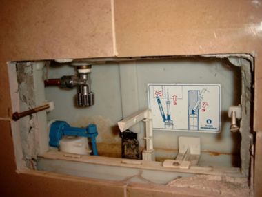

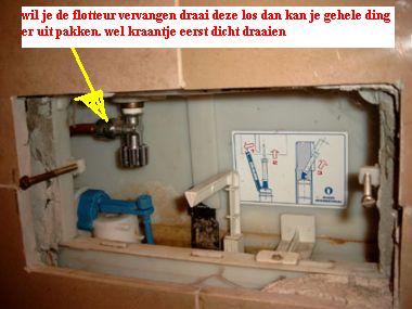

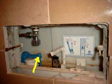

Na 10 jaar sluit de vlotter mijn inbouwreservoit niet meer goed af. 2 minuten na het doorspoelen is de waterstand zo hoog geworden dat water door de valpijp wordt afgevoerd. Ik heb geen tekening van dit apparaat (oliver international) en weet niet hoe ik moet demonteren en wat ik vervolgens moet doen. Leertje of afsluitring vervangen? Kalk aanslag verwijderen?
