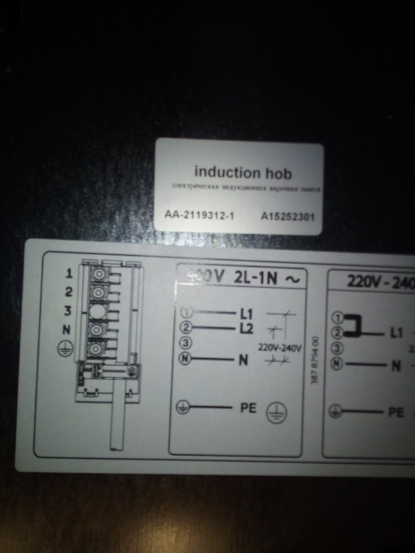

Ivm met een fout code op mijn inductiekookplaat twijfel ik of nu alles wel goed was aangesloten.
zover ik kan zien klopt alles, en heb ook al veel op internet gekeken.
Maar misschien dat ik toch wat over het hoofd zie.

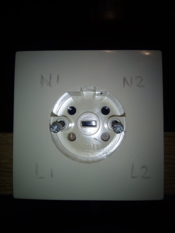

Aansluiting wcd perilex
N1 N2
L1 L2
aansluiting stekker
Blauw Grijs
Bruin Zwart
En beide de aarde dan.

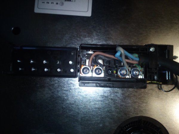

Kookplaat
L1 op 1 = bruin
L2 op 2 = zwart
N op N = blauw en grijs

Check eerst of je twee maal 230 volt hebt op de pirilex aansluiting uit de muur.! Heb je een driefase of tweefase aansluiting op je pirilex.! Altijd dit eerst meten voordat je een nieuwe kookplaat aansluit, Heb je tussen de fasen 400 volt staan dan wordt het oppassen geblazen. De meeste fouten worden namelijk daarmee gemaakt.
Ga alleen verder met onderstaande als je verstand hebt van 3 fase aansluiting vanuit de meterkast.
Zo ja , kijk dan of je op het aansluitblokje van je kookplaat ook 2 x 230 volt hebt op 1 en 2 tov de nul aansluiting.
Is dit o.k en je krijgt een foutmelding dan is er mogelijk iets met de kookplaat zelf aan de hand.!
