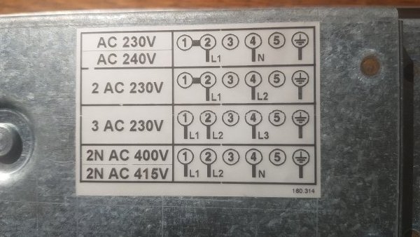

Inductie kookplaat aansluiting
Ik heb 2x AC 230.
Maar waar gaat eindelijk de 2 live en 2 N? Op de draadschema zie ik L1 (1), L2 (2) en L3 (4)...
Mijn aansluiting in de meterkast is
Blauw draad N, zwarte draad N, bruin en andere zwart L.
Rare.
Bedankt iedereen
Jij moet een 400v aansluiting hebben, deze plaat kan dan aangesloten worden volgens onderste schema.
Deze plaat is NIET geschikt voor 2x230v met 2 nullen.
Ben ik het niet mee eens.
Aangezien poot 3 in de kookplaat niet eens gebruikt wordt zal een krachtstroom niet nodig zijn.
Op 5 een nul met een draadbrug naar 4 zodat je beide nullen gebruikt of beide op 4 schroeven.
