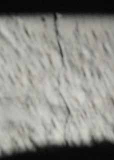

Hallo redders in nood,
Mijn vriendin's wasmachine bonkt tijdens de snelle centrifuge.
Mijn man heeft een scheur/barst ondekt in het betonnen blok, dat tot boven aan toe doorloopt.
Kan dit het probleem zijn of moeten we de schokbrekers nakijken?
Zoja: hoe en waar?
Bedankt alvast, anja

Hallo, ik heb even 2 foto's toegevoegd met de scheur in het betonblok. (goed kijken), we hebben gekeken van bovenaf terwijl hij centrifugeerde maar aan het blok was niks bijzonders te zien.
Het bonkend geluid kwam van linksonder, wat denken jullie: kan het de kogellagers zijn? Als je de trommel met de hand ronddraait hoor je geen rauw geluid.
Detail van de scheur.
Bedankt wederom

De scheur ziet er niet echt verontrustend uit, maar de foto is ook slecht.
Zit het betonblok wel goed vast geschroefd en/of zijn de schokbrekers nog wel goed?
Ik zie overigens op foto 1 en op foto 2 een scheur, dat zijn verschillende blokken ?

Nee, de foto is van 1 blok, heb de onderkant en de bovenkant op de foto gezet.
Hij is dus wel helemaal doormidden, maar tijden de centrifuge zie je het niet wijken van elkaar. Daarom dachten wij dat het probleem dus niet bij het betonblok lag.

Heb je hem al zonder bovenblad laten centrifugeren? En kun je dan niet horen waar het lawaai vandaan komt?
Johan.en.Anja
Ja, dat hebben we gedaan. We waren het er toen over eens dat het geluid linksvoor onderin vandaan kwam. Daar waar ook binnenin het gruis ligt.
Toch misschien de schokbrekers? Aan de betonplaat zagen we bijna tot niks toen hij centrifugeerde. Dat gaf in ieder geval niet het geluid.
Wittenico
Gruis komt meestal van het betonblok. Ik kan je hier verder geen advies meer over geven. Als het je nog waard is zou ik zowieso het betonblok wel vervangen.
