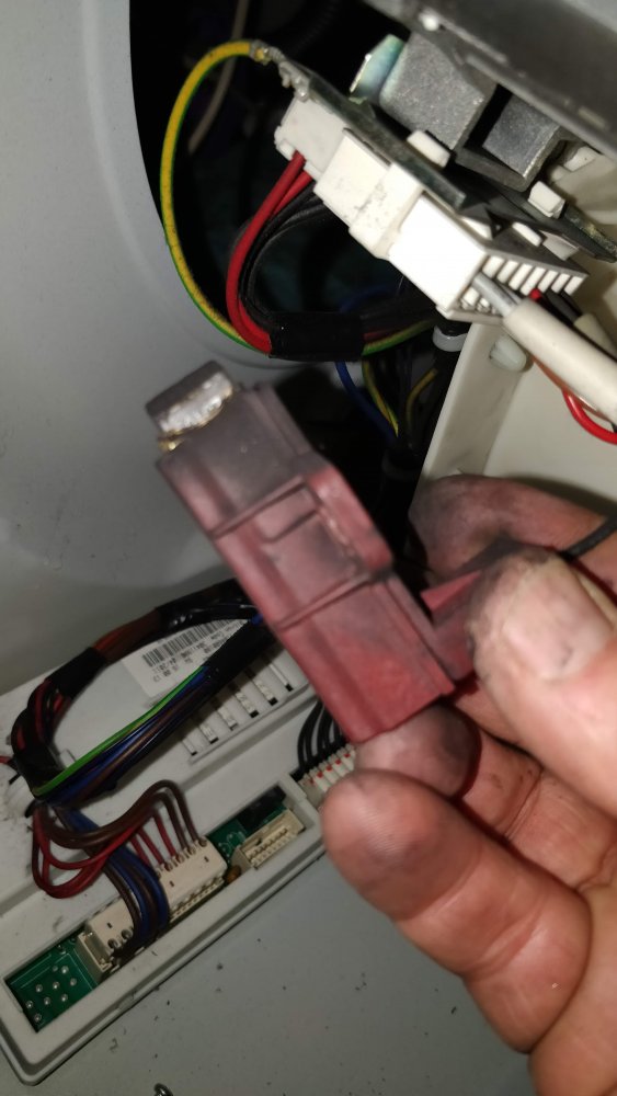

Net de machine uit elkaar gehaald...
De koolborsteltjes zijn helemaal op...

Koolborstels zijn net vervangen...

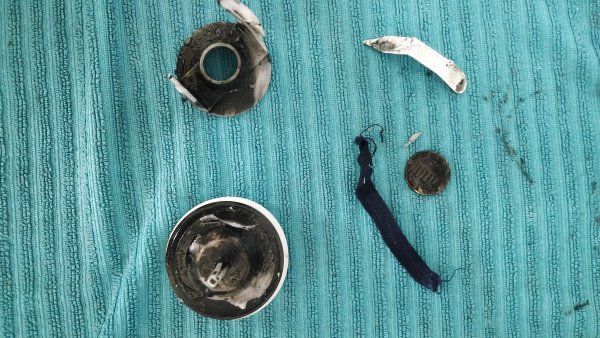

Sinds zaterdag wordt het water niet meer weg gepompt en krijg de deur niet meer open...
Aan de voorkant zit rechtsonder een draaidop die normaal gesproken gemakkelijk loss kan..
Deze kan ik een halve slag los draaien en dan blokkeert die...
Komt wel water uit....
weet iemand hoe ik het waterslot van cdi wasmachine af krijg en hoe ik eventueel de dop kan verwijderen, zodat het restende water er uit kan lopen....

Ik denk dat er een vrij groot voorwerp tussen je pompfilter zit, daarom draait de pomp ook niet en blokkeert de filterdop.
dingen die je kan doen:
- klop er zachtjes(vooral zachtjes) met een hamer op en draai dan nog eens, herhaal dat een paar keer
- draai snel naar links en naar rechts en herhaal dat een tijdje soms kom je ineens langs het voorwerp
- kantel de machine licht achterover en draai nog eens
- laatste oplossing, zet zoveel kracht als je kan en hoop er het beste van
alle bovenstaande tips zijn omdat je aangeeft niet meer te willen gaan repareren.
het water raak je grotendeels kwijt door de slang uit de afvoer te trekken en in een emmer op de grond te leggen, dan loopt het meeste water weg.

Zie foto...
Dop is afgebroken..
Zou ik de dop terug kunnen plaatsen en de wasmachine uitproberen of is dit vragen om problemen?
Grzzz Blefke
Ik ben blind dus afbeeldingen zeggen mij niet echt iets. normaal houdt het grote filter in de dop wat grote voorwerpen tegen zodat die niet tussen de pomp komen. maar als de dop nog wel sluitend dicht te draaien is kan je wel proberen af te pompen, goed opletten dat er niets gaat lekken.
