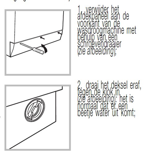

Klein bijkomend probleempje, de trommel zit nog aardig vol met water...
Dat metaal dat rammelde, kan dat een bh beugel zijn?
Die veroorzaakt dan nu misschien een aardlek fout met het verwarmingselement.
Je kan de machine leeg laten lopen:
Alleen komt er nu een boel water uit.
Dat moet je opvangen of in het afvoerputje laten lopen als je dat hebt.
LET OP! Maak eerst de machine spanningsloos in het geval dat je de aardlek weer terug hebt gezet.
