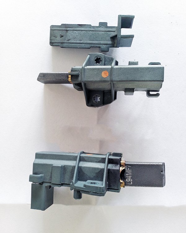

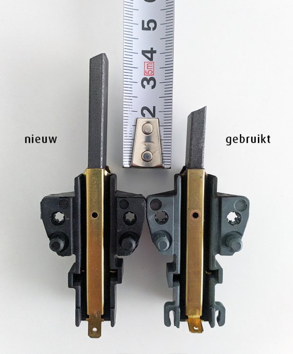

Hoe lang zijn de koolborstels nog?
Is het veertje achter de borstel niet verbrandt?

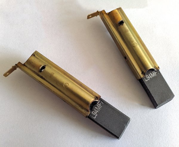

Beste Jan, Ik beb de koolborstels er even opnieuw uitgehaald om het te bekijken. De koolstof cartridges hebben nog een goede 2cm koolstof inzich en zowel de veertjes als de contactjes zijn in goede staat en niet verbrandt. Ik zie nu wel dat de onderste koolborstel een lichte beschadiging heeft maar beiden hebben nog een royaal contactoppervlakte.
Nieuwe koolborstels [model: L94MF7] voor de motor [model: CESET MCA 52/64-148/AD40] besteld (€25,-). Geprobeerd maar heeft helaas niet het probleem verholpen.

Een nieuwe vs gebruikte koolborstel
Dan is er kans dat het anker een tik heeft gehad, u kunt de motor laten doormeten.
