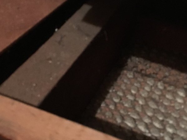

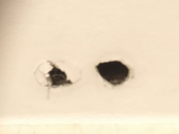

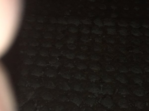

Een vraag, ik ben van plan om een badkamer te gaan maken op de 1e verdieping en wilde hier inbouwspotjes plaatsen en een mechanische afzuiging. Het plafond is een betonnen laag van circa 1,5 cm o.i.d., daarboven ligt een balkenlaag zie ik op zolder. Het is een vrij laag plafond, daarom wil ik niet verlagen. Kan ik zomaar gaten boren in deze dunne beton laag?

Het is in elk geval geen beton. Kan je foto's van de onder- en bovenkant plaatsen?
Hierbij wat fotos ter verduidelijking.
Dat is steengaas voor stucwerk.
Met een dozenboor of een andere diamantboor is daar prima een gat in te boren, geen hamer of klopfunctie van de boormachine gebruiken.
