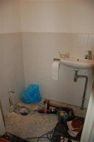

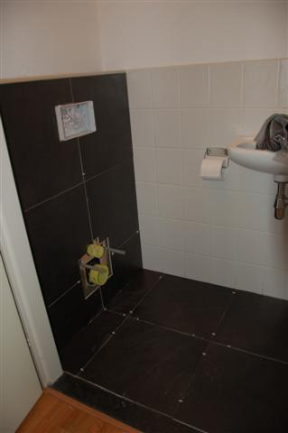

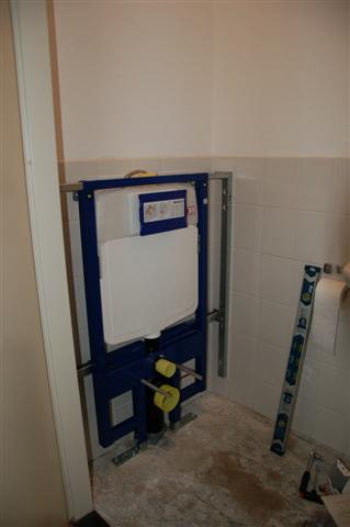

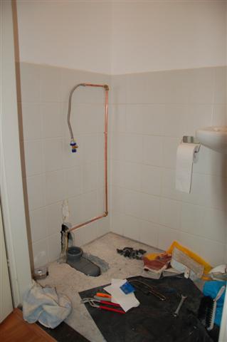

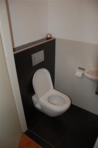

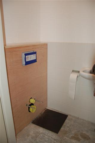

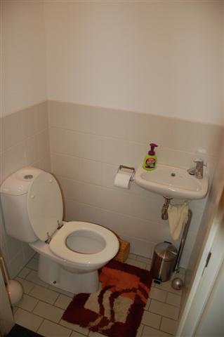

En dan nu de foto's.. Ik moet alleen de kit nog aanbrengen in de hoeken en randen. En daarna de accessoires zoals de wc rol houder, borstel en reserverolhouder.
Zo begon het.
De vloertegels eraf en het gat maken voor de sprongbocht.
De waterleiding moest verlegd worden de afvoer verleggen via de sprongbocht.
Het ruimtebesparende reservoir plaatsen.
De ombouw van 18mm meranti multiplex.
Het aanbrengen van de tegels.
En uiteindelijk de toiletpot.
  • #29
Ziet er een stuk beter uit.
Maar ga je die ouwe witte wandtegels niet vervangen?

  • #30
Ik twijfel daar nog over. In het toilet zou het niet zoveel werk zijn, maar in de badkamer levert dat best wat extra werk op (oa. badkraan die dan anders aangelegd moet worden). En ik moet de hele badkamer nog (en het is allemaal weekendwerk zeg maar).
Het is begonnen als klusje waarin we een bad wilden voor de kids. Daarna kwam er een badmeubel bij en nieuwe vloertegels. Vervolgens wilde ik dan ook nog spotjes in een verlaagd plafonds maken. Uiteindelijk hebben we besloten om de toiletten ook te vervangen.
Ik snap dat je zegt, als je alles aanpast, waarom dan niet de wandtegels.. de wandtegels zijn van het merk Sp*** en zijn wit/creme achtig met een licht 'vlamwerkje' erin. Zijn niet echt lelijk verder, ook de voegen niet. Dus vandaar. De vloertegels vond ik daarentegen oerlelijk. Altijd al gevonden.
