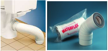

Waarom mag een een harmonicabuis niet?
in de speciaalzaak hebben ze gezegd dat dit speciaal voor afvoeren is?
We gaan het stuk in de harmonica lijmen, kan het nooit meer los
Bedoel je met "harmonicabuis" iets dergelijks:
Of is het meer een van deze:
Dergelijke closet-aansluitstukken zijn bedoeld om te gebruiken op plaatsen die in het zicht blijven. Als je ze gaat inbouwen kun je er later haast niet meer bij om te controleren of de aansluitingen van de harmonicabuis op de pijp naar het toilet en op de rioolbuis lekvrij blijven. Zorg dan dat je zeker de juiste lijmsoort gebruikt om de betreffende materialen te verlijmen.
Ik zou zelf eerder een oplossing kiezen zoals beschreven in deze topic:Hangtoilet: verloop 90/110 pvc-pp verlijmen.
