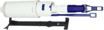

Beste klusser, precies op vrijdagavond blijft de WC lopen. De keline spoeling deed het eerder deze avond vlak er voor niet en nu bleef de grote spoeling lopen.
Het is dus eeen gerberit hang WC type UP720 (ontdekte net het type nummer nog)
IK dacht dat een vervangend ventiel type 212zou zijn maar die ziet er ander uiten na veel zoeken vond ik het type nummer
Het ventiel dat ik er met heel veel moeite uit kreeg ziet er uit als deze maar er ligt nog een witte bus onderin het reservoir
er is dus een wit onderdeel afgevallen bij het uit het gat wurmen. (moest er sowieso het blauwe bovenstuk af draaien met de bajonet.)
Maar zelfs dan lukt het niet echt en er ligt nu een onderdeel onderin waar ik met mijn dikke handen niet bij kan , dat wordt dus nog een uitdaging.
en de enige markerin die ik zie is deze
Dus ik heb 2 problemen:
1-Hoe krijg ik dat losse deel uit het reservour (tips) Wil niet het risico lopen dat het in het gat naar de pot valt of kan dat geen kwaad en kan iok het daar dan gewoon uitrapen?
2- Hoe krijg ik het door dat kleine gat gewurmd. Ik heb al gemerkt dat het niet in 1 deel er uit lukte Of is daar een truuk voor?
ik ben onderhand er achter welke speolreservoir het is dus die kan ik nu kopen:)

Inderdaad moeten je handen/armen niet al te stevig zijn gebouwd want dan kom je er niet bij. Mij lukte het altijd wel prima ook bij deze bak. Misschien iemand even vragen met veel lenigheid en tenger gebouwd. Dat onderdeel is de kleine spoeling, maar best knap als je die in de bak weet te laten vallen. Deze moet er wel uit, dat gaat niet via de valpijp/spoelpijp want daar loopt het echt vast. Heb je nu het juiste onderdeel nummer? Daarna ook even zoeken op UP720 op youtube daar staan meerdere filmpjes waarop je kunt zien hoe je de inhoud het eenvoudigst kan vervangen.

Ja ik heb denk ik het juiste onderdeel kunnen bestellen (241.290.00.1) en kreeg gelijk ook een link naar een youtube filmpje hoe het uitbouwen en inbouwen zou moeten. (
Het plaatje ziet err iig bijna het zelfde uit en als het goed is wordt het morgen nog bezogd.
Ik had dus de vlotter niet uitgebouwd en kon daardoor denk ik de draai niet maken.
Bij het wurmen is dat stukje voor de kleine spoeling gevallen dus nu maar hopen dat ik het er uit krijg zonder dat het in de valpijp komt. Mijn armen zijn iig de dik hiervoor, (nadeel van regelmatig trainen denk ik) Ik kom niet in de buurt van de bodem.

Misschien met een telescoop grijper of een stuk draad stang zodat je hem op kunt schuiven.

Eerst met een stuk installatie draad met een hoek ca 10 sm haaks , waar ik aan een uiteinde een haakje had gevouwen het plastic onderin kunnen opvissen. Viel er af en kwam rechtop in het uitstroom gat terecht. Gelukkig bleef het daar staan. Daarna opnieuw met telefoon en zaklamp er bij gehanteerd door mijn vrouw opnieuw kunnen inhaken en nu in het midden met het rechte installatie draak kunnen inhaken en Hoppa we hadden het.
Nu nog eens het filmpje bekeken en de diverse rubber afdicht ringen met een beetje glijmiddel er op gemonteerd. Dat ging veel soepeler dan ik verwachtte!. De vlotter opnieuw er en en kraan open.
Het niveau steeg netjes zonder dat er wat ging lopen, en de vlotter sloot ook weer netjes af.
De knoppen en de plaat gemonteerd en even proefspoelen zonder de knoppen.
Daarna de knoppen gemonteerd maar bleek de kleine spoeling niet in te drukken. Was er een plastic lipje verbogen, met terug plaatsen denk ik. Toch maar voorzichtig even terug geduwd en de knoppen met wat extra zorg geplaatst. Mijn vrouw de eer van de eerste spoeling gegeven en ik was de held;)
