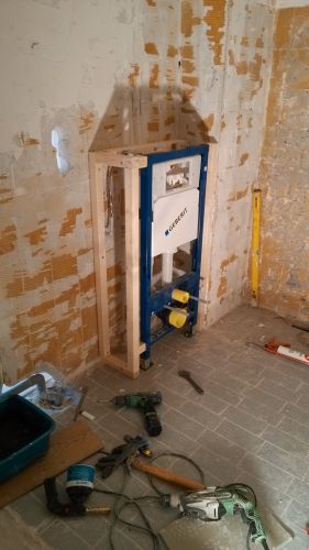

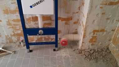

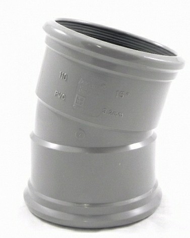

Ik wilde een inbouw reservoir plaatsen, maar de bestaande afvoer ligt qua hoogte iets lager dan de hoogte van het inbouw reservoir, het verschil is 1 centimeter gemeten met het meterpijl op de goede hoogte. hoe kan ik dit het beste oplossen?

    Het frame 1 cm laten zakken of een verhoogde uitvoering maken waardoor de pot wat hoger komt te hangen, zit heel prettig is mijn ervaring.
    Er moet dan net voor de aansluiting van de afvoer een bochtje van 15 graden geplaatst worden.
    Eerst alles goed uitmeten voor u gaat veranderen.

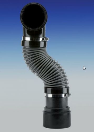

    Je hebt ook flexibele aansluitstukken kan je een kleine sprong in maken
    abusanitair
    abusanitair PE-WC-Anschlussrohr, kurz DN90/DN100 für den UPK-Bereich, 3-fach verstellbar.

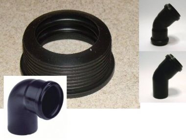

    Denk er wel om dat het een manchet verbinding (MV)moet wezen, dus een steeksok MV 110, stukje buis 110 en 15 graden bocht 2x MV.
    X2tharay
    Manchet is toch met een rubberen koppeling?
    Henk253
    Ja.
    Bouwmarkt zal wel niet de 15graden in voorraad hebben zal wel besteld moeten worden.
    en zo komt dat er uit te zien als het bij jou past.

    Dat ga je nooit redden met die bochten. als ik het goed begrijp gaat het om 1 cm verschil? dat de afvoer te laag zit?
    ik zou hem er gewoon zo indrukken, eventueel een beetje van koker weghakken boven de buis. ben je meteen klaar. durf je het niet aan dan is de oplossing van henk denk ik de beste, wel zorgen dat hij niet doorgaat hangen.

    Nadeel van zo in hangen 1cm is dat de T-aansluiting op spanning komt te staan dan is de kans op scheuren.
    Hoe hoog staat de leiding hart maat van de oude vloer.
    Op de oude vloer komen zeker nog tegels dus dat frame gaat nog hogere omhoog.

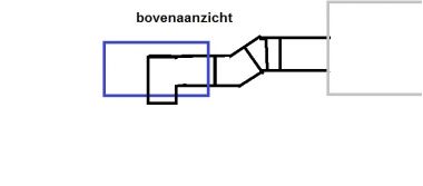

    Met 2 15 graden bochten mof/spie kan het altijd, die ruimte is er zat.
    Roykes
    Heb het ook niet over de breedte van de bocht,
    de sprong word te hoog. zul je vanzelf zien.

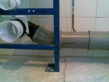

    zo ziet die schuinte er uit
    Andere opstelling was een andere graden bocht :wink:
    net wat @ Ralph al zei neem nog 1 met spie eind als het te sterk verloopt en draai dat zo die bochten op de horizontale leiding dat je dan 1cm hoger uit komt maar je komt iets naar voren uit.
    Of naar achteren maar dat moet je zelf even bekijken.

    hierbij is het vandaag gelukt! ik heb hiervoor gebruikt....
    bedankt voor alle hulp!
