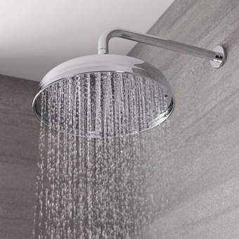

Hoi allemaal,
Nieuwe woning gekocht, in de badkamer is een inbouw regendouchekop aanwezig. Deze geeft een zeer zachte straal. Er is een CW4 ketel. Je kunt dit oplossen met een CW5 ketel maar dit vind ik voor nu teveel omdat de ketel verder nog prima werkt.
Dus ik denk aan het vervangen van de regendouchekop met een standaard douchekop. Nu ben ik hier een leek in, en vraag ik mij af of er elke standaard douchekop hierop aangesloten kan worden?
Bij voorbaat dank voor het meedenken.

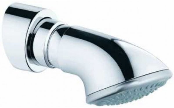

U zult een douchekop die kleiner is moeten vinden met een bovenaansluiting en dezelfde schroefdraad maat als er nu zit aan de douchekop
Je zou bv deze kunnen gebruiken.
Die heeft ook een half duimse aansluiting,en kun je zo in de bestaande muurplaat schroeven.
Ook heeft deze 3 standen.
Is van een bekend merk dat begint met G
