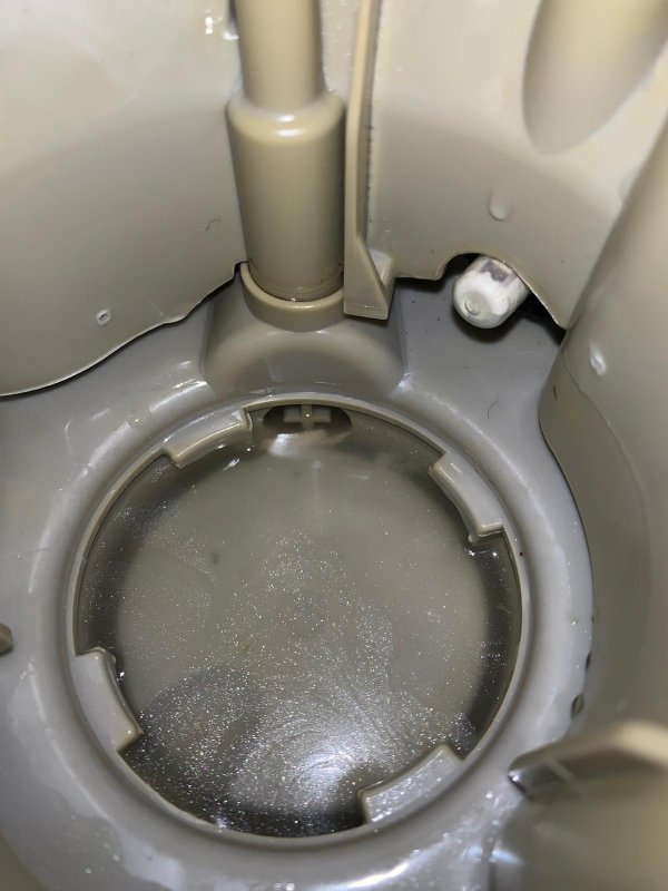

Beste klussers,
Sinds vandaag pompt onze vaatwasser geen water meer weg en geeft hij halverwege het programma een storing. Hij laat dan herhalend 2 piepjes horen en het indicatie-lampje knippert ook 2 maal. De handleiding bevestigt dat het water dan inderdaad niet wordt afgevoerd.
Ik heb het internet afgespeurd en de volgende dingen zelf al geprobeerd:

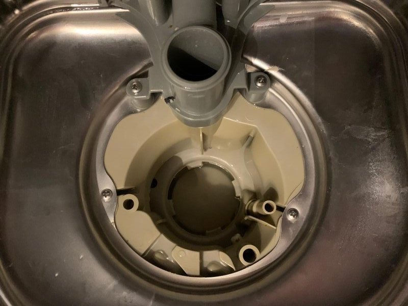

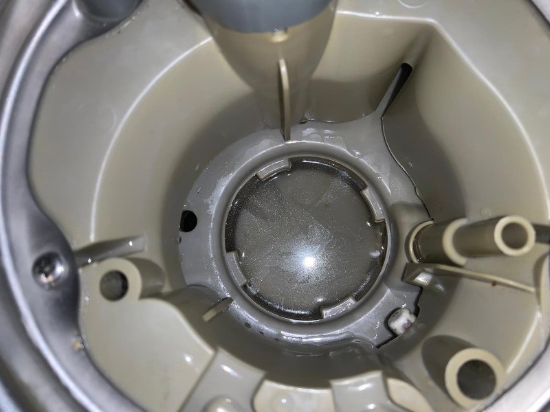

- De zeef en filters gereinigd, inclusief de opvangbak waar deze in zitten.
- De onderplaat aan de voorzijde verwijderd en gecontroleerd op een lekkage. Er staat geen water op de bodemplaat.
- De opvangbak gevuld met een mengsel van soda en azijn en dit even laten inwerken. Daarna kokend water er overheen gegoten.
- Bij de zeef gezocht naar een zwart roostertje/membraan die het water detecteert en mogelijk verstopt/dichtgeslibd kon zijn. Niet kunnen vinden.
- Gezocht naar een klepje die de afvoerpomp afsluit om te kijken of er een stukje glas of iets dergelijks voor een blokkade zorgt. Heb het klepje niet kunnen vinden.
Het enige dat ik nog kan bedenken is de vaatwasser uitbouwen, op zijn rug leggen en de afvoerpomp en -slangen te demonteren om te kijken of hier een verstopping zit.
Dat is eigenlijk waar mijn ideeën wel redelijk ophouden en ik jullie eerst om advies zou willen vragen. Wat zijn de volgende stappen die ik nu kan zetten om het probleem te achterhalen?

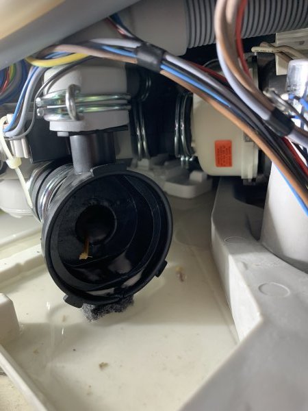

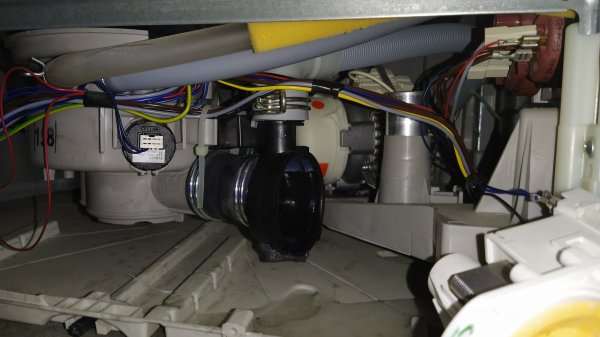

Specialist Keukenapparatuur

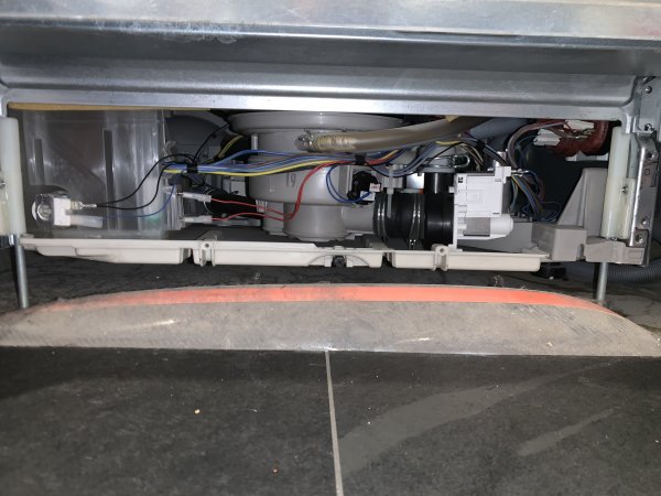

Kan je van buiten af allemaal bij zonder uitbouw, je kan echter niet de schoep controleren van binnenuit.
Soms is het handig om het houten deurpaneel te verwijderen voor meer ruimte.
Water uit kuip geheel verwijderen met spons

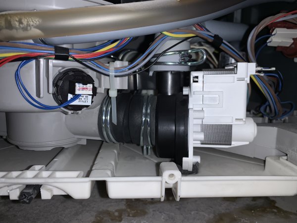

Metalen plint verwijderen ( waarschijnlijk stuk of 6 schroefjes) welke onder de deur zit waardoor je zicht heb op de echte bodem.

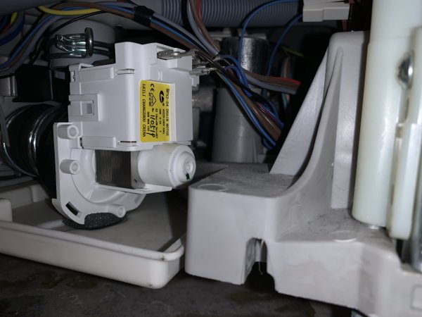

Aan rechterzijde zit de afvoerpomp.
Afvoerpomp is van het pomphuis af te draaien door hem tegen de klok in te draaien.
Op het momnet van losdraaien zal er een stuk glas uit vallen.

Bedankt voor de reacties! Ik heb de metalen plint en het front verwijderd en de drain pump gevonden. Het ziet er niet uit als iets dat ik met een draai beweging eraf kan krijgen. Ik zie allemaal clips en rubbers zitten namelijk.
Mvdd

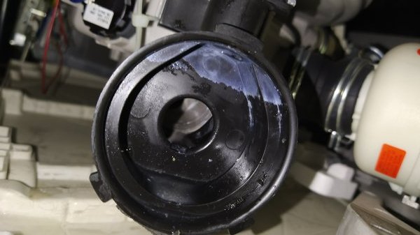

Boosdoener gevonden!
Mvdd
De afvoerpomp (drain motor) kwam wel gewoon los met een draai, alleen het stootkussentje dat erop zat geplakt is hierbij verloren gegaan. Binnenin trof ik een sateprikker aan die in de varkenshaas van het kerstdiner zat om alles op z’n plek te houden!
De vaatwasser draait nu voor een proefprogramma, maar het motortje leek net gewoon te draaien!

Ik probeer de pomp lis te draaien maar klembeugels zitten in de weg
S.oldeerbout
Klembeugel kan je een beetje draaien als je hem inknijpt met een tang.
