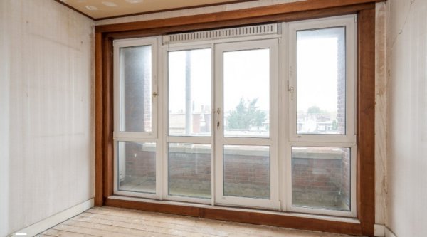

Deze winter ga ik beginnen aan een flink klusproject! Op de foto hieronder is te zien de kamer op de bovenverdieping. Hier is nog geen verwarming aanwezig, dus die wil ik aanleggen.
Zoals je ziet slaat de deur naar binnen open, waardoor een standaard radiator over de volledige lengte lastig wordt.
Mijn idee zou zijn een hele lage verwarming waar je overheen stapt. Maar ik ben een beginner dus ik weet dat er vast meer ideeën zijn! :D
Bedankt voor jullie input!
Deze ruimte is zo'n 4 bij 4 meter 2,5 meter hoog.
Het is de bovenste verdieping, en wat slecht geisoleerd. Volgens een berekening online kom ik uit op 3300W
Ik zou zelf links en rechts een verticale "plan" radiator hangen. Twee van 400x1800. Die zijn mooi en met twee stuks genoeg vermogen. Ivm reclame zal ik geen merk noemen. Maar google maar eens op "plan radiator".
