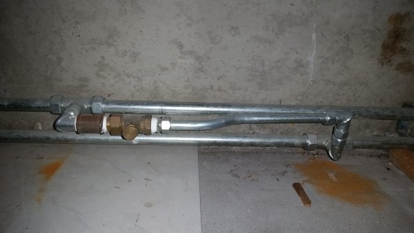

Tijdens mijn onderzoek naar de huidige situatie kwam ik achter een knieschot overigens een vreemde situatie tegen waarbij een diagonaal aangesloten buis met een soort stelklep tussen de aanvoer en retourbuis zit. Moet dit zo blijven? Ook in de nieuwe situatie met de vrij nieuwe ketel uit 2015?

Maakt u eens een foto van die stelklep ik denk dat t een bypass ventiel is en deze heeft u ook nodig als u met een etageregeling gaat werken die aan uit schakelt kunt u beide kabels aanskuiten op t aan uit contact de opentherm vervalt hiermee tevens kunt u dan de wa regeling afkoppelen want de 2 thermostaten zijn dan leidend dit zal ook nog is een beetje gas gaan besparen
Over de klep achter het knieschot:
Dat is gewoon een voetventiel...
In een situatie waarbij alle radiatoren dicht kunnen lopen, zoals bij jou is het wenselijk om een bypass in de installatie te hebben, zodat er stroming mogelijk is voor de ketel.
Mogelijk zit dit bij je vloerverwarming beneden nog, zo niet, zou ik hem daar plaatsen.
Daarna kun je dit voetventiel dichtdraaien.
