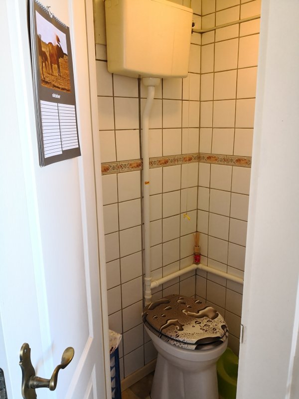

Ik heb momenteel dit toilet en wil de spoelbak bovenin kwijt.
Eigenlijk wilde ik een hangend toilet maken maar het verplaatsen van de afvoer staat mij wat tegen, vooral het hakken in de vloer.
De afvoer naar achter leggen boven de vloer zou misschien kunnen?
Maar dan moet je weer een koof maken en is het hele idee van een hangend toilet weer een beetje weg
Iemand een idee?

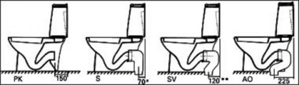

Is een duoblok een oplossing, het lijkt me dat de afvoer daarvan verder naar voren komt omdat de spoelbak er nog achter zit?
Eigenlijk zou ik gewoon het hele toilet aan moeten pakken en misschien doe ik dat ook wel maar ben benieuwd naar de makkelijk(st)e oplossingen.
Alvast bedankt,
Lesley

Ca 1 meter van muur tot muur. Daarom wil ik hem inderdaad niet te ver naar voren hebben maar ik wil wel die hoge stortbak kwijt.
Dan valt een duoblok af, dat neemt te veel ruimte in.
Een extra dun laaghangend reservoir zou wel kunnen, maar de pot zal dan wel naar voren toe moeten. Hoeveel precies dat weet iemand anders wel.
Waarvoor dient die horizontale leiding die op de valbuis aansluit?
De afvoer van je wasbakje zit ook aan je wc volgens mij
Dus als je het knap wilt hebben ontkom je er niet aan om de afvoeren om te leggen.
Dat is idd de afvoer van het wasbakje.
Die wil ik ook anders maken maar daar gaat het me nu niet om.
De afvoer van de wc zit op ongeveer 20-22 cm van de muur, als er een duoblok toilet is die daar precies op zou passen hou ik volgens mij toch wel voldoende ruimte, anders zou het betekenen dat als ik de afvoer naar de muur verplaats en er een hangend toilet maak ik ook niet genoeg ruimte heb.
Als je een duoblok plaatst moet je dus ook met de afvoer van de wastafel aan de slag.
Kun je beter in 1 keer goed doen, en het riool aanpassen zodat je een hangend toilet kun monteren.

Natuurlijk kun je die hoge spoelbak laten vervallen.
En kun je een duo blok plaatsen met AO aansluiting.

@ Peter: weet jij ook of die duoblokken veel verder naar voren komen want qua afmetingen hoever ze van de muur komen kan ik er niks over vinden.
Mijn afvoer in de vloer zit op een 20-22 cm van de muur.
Gemeten vanaf het hart of vanaf de rand.
kijk even op de site van een willekeurige sanitair fabrikant en je weet de maat
er bestaan ook compacte duo blocken
Vanaf de muur tot hart afvoer.
Ik had al bij de bouwmarkten op de site gekeken maar zag daar niks staan over die afstand. Misschien meer even naar de bouwmarkt toe en zelf opmeten.
Als je even zoekt op "duoblok ao afstand muur" dan vind je verschillende merken en afmetingen.
Bij de meeste, zit de afvoer zo rond de 22 cm uit de muur.
De lengte van de duoblokken varieert van 63 tot 75 cm vanuit de muur, afhankelijk van merk en type.
Merk namen worden hier niet gegeven, dus zelf even zoeken op internet, bij de verschillende aanbieders.
