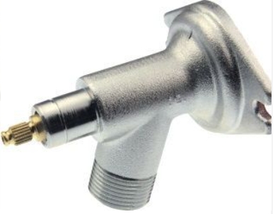

Hulp nodig bij lekkende vorstvrije buitenkraan.
Neesje
Na hele lange tijd afwezig te zijn geweest heb ik als servicemonteur een echt loodgietersvraagje waar ik even geen pasklaar antwoord op heb.
vooral omdat de waterleiding naar mijn buitenkraan niet apart gevoed wordt en afgetakt is van de waterleiding van mijn inbouwreservoir waar ik dus niet bij kan komen.
Het volgende:
Bij het opendraaien met het sleuteltje van mijn vorstvrije buitenkraan lekt deze enorm en komt vanachter het zwarte plastic wat op de foto te zien is.
Heb op het grote net al gelezen dat dit iets met een veer en of opsluitringen te maken zou kunnen hebben maar hoor liever van een van de vaklieden hier wat zijn oplossing zou zijn. (helaas ben ik meer thuis in de cv techniek)
Bij dit type van VSH kan je alleen het gehele kraan er af halen met een stukje hulp gereedschap.
Deze
lees deze topic maar even door staat ook handleiding bij klik hier op
Ga ik dat onderdeel gewoon bestellen en zo'n hulpstuk moet wel zelf te maken zijn.
Alleen even achter de maten zien te komen.
Tnx voor je reactie.
