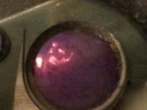

Onze Nefit HRC 22H doet het nog zonder problemen. Nadat ik de automatische vlotterontluchter gewisseld had, had ik nog eventjes de warmtewisselaar van binnen schoon gemaakt. Hierbij heb ik gezien de gloeiplug aan de buitenkant ca. eenderde afgebrand is en tweederde zit er nog. Ik heb een foto gemaakt hoe het nu eruit ziet als de ketel aan het opwarmen is. Hier kun je zien dat de buitenkant van de gloeiplug (rechts) onregelmatig aan het gloeien is. De ionisatiepen helemaal links gloeit ook flink mee. Is dat normaal?
Moet ik de gloeiplug vervangen en kan ik dat misschien zelf doen?

Advies vervangen.
Gloeiplug en ionisatie pen 1x per 5 jaar ongeveer
Toestel afstellen op delta P-5 Pascal
