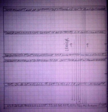

Ik ben nu eindelijk eens aan de vloer en voorzetwand in de badkamer toegekomen.Totale oppervlak is 2,7m bij 2,7m.

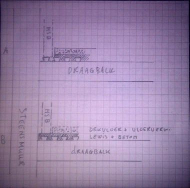

Mijn plan voor opbouw:
*vloer: lewisplaat+beton (totaal 5cm) + noppenisolatieplaat met vloerverwarming en zandcementen deklaag + tegel.
*muur: 2cm spouw + 69x44mm skelet met PIRplaat + dampremmer + WR-gipsplaat + tegels/stuc.
Maar...bouw ik de HSB wand op de betonvloer of niet (optie B)?
Twee punten die ik zie als ik op de betonvloer bouw:
1.eventuele werking betonvloer, waardoor de HSB wanden dus mee gaan werken met vloer (dekvloer vrij van HSB met kantstrook).
Vandaar de noppenplaat voor de vloerverwarming, in de hoop dat de betonvloer dan niet zo werkt.
2.betonvloer ligt ook in spouw en dus koudebrug.
Punt 2 is dan nog wel enigszins op te vangen met creatief PUR gebruik, maar punt 1 kan ik niet inschatten.
Of is optie A beter? De HSB op de naakte plaat zetten of rechtstreeks op de balklaag. Bij rechtstreeks op de balklaag zou ik wel de twee buitenste balken moeten verbreden/opdikken door het aan de zijkant balk oplijmen(en spijkeren) van twee of 3 stroken dik multiplex. Anders zijn de balken niet breed genoeg voor de HSB wand + kopse kant van de lewisplaat.
Optie B is wel het beste.
Zo heb je een starre sterke ondergrond voor de wand.
Zorg ook, dat de zwaluwstaart platen vrij van de wanden ligt, door tussen wand en platen bv bouwvilt te plaatsen.
Bij gebruik van vloerverwarming, de platen ook niet vastschroeven, of spijkeren aan de balklaag.
Ook is het beter, om op de balken eerst bouwvilt te leggen, en daarop de platen.
Wat mij ook onduidelijk is, is de opbouw van de vloer.
Je schrijft 5 cm betonvloer, noppenfolie, vloerverwarming, zandcement afwerk vloer.
Hoe dik wil je die afwerkvloer maken?
En wat voor een noppen folie bedoel je.
Toch zeker niet die luchtgevulde bubbeltjes folie?

Dank je voor je reactie. De 5 cm betonvloer is de vloer die op de lewisplaat gaat, totaal is dat 5 cm want de fabrikant geeft aan die laag 3cm dikte boven de plaat en de plaat zelf is 2. Die ligt ook geheel los van de muren..zie tekening. Ik schrijf niet noppenfolie maar noppenplaat, kan hier geen merken noemen maar google geeft gelijk hits...die plaat is isolerend en je kunt er je vloerverwarmingsbuis indrukken. Die is ook 3 cm dik. En dan nog 5 cm zandcement. Totaal minus tegel dus 13 cm.
Ik ben het met je eens dat B het stevigst is, maar blijf ik nog steeds de vragen houden waar het om gaat bij optie B. Het betonnen deel ligt in de spouw en belangrijker, hoe erg gaat het betonnen deel werken en is dat erg genoeg om rond die HSB wand problemen te krijgen. Want je hebt bij optie B dan de situatie dat de bovenkant van de HSB stevig bevestigd is en niet werkt...maar de onderkant op een betonnen vloer staat die wel werkt.
Ik zou de afwerkvloer met daarin de vloerverwarming gelijk op de betonvloer kunnen leggen. Dan zal er meer warmte richting beton gaan en er dus meer werking zijn. Met de noppenplaat er tussen is er een isolerende werking van die plaat zelf en zijn beton en afwerkvloer fysiek gescheiden, waardoor de werking misschien grotendeels beperkt blijft tot de afwerkvloer. Maar...dat kan ik ook mis hebben.
De betonvloer komt alleen in de badkamer?
Hsb op de houten balklaag maken en de lewisvloer er tegenaan is dan beter. Daar zijn meer topics over geweest hier. Rondom 1cm dik schuim voordat je het beton stort.

Vloer komt inderdaad alleen op de badkamer. Ik heb een search op deze site gedaan naar wat ik zocht maar ik kan nergens vinden hoeveel werking je nou kan verwachten in verhouding tot de afmeting van de vloer.
Die cm kantstrook wordt aangeraden, maar ik kan me voorstellen dat een vloer van 5 bij 5 meter veel meer werkingsruimte nodig heeft dan een vloer van 1,5 bij 1,5.

De lengteverandering van beton en staal is 0,012 mm per m1 per graad temperatuurverschil.
Een vijf meter lange vloer kan bij een temperatuur tussen 15 en 25 graden dus 5 x 0,012 x 10 = 0,6 mm van lengte veranderen.
HSB op de vloer of vloer tegen de HSB is voornamelijk afhankelijk van wat je makkelijker werken vind, niet van lengteveranderingen.
Precies. Over de werking van de vloer hoef je je dus geen zorgen te maken. Dit is een verschil die een kitnaad al kan overbruggen.
