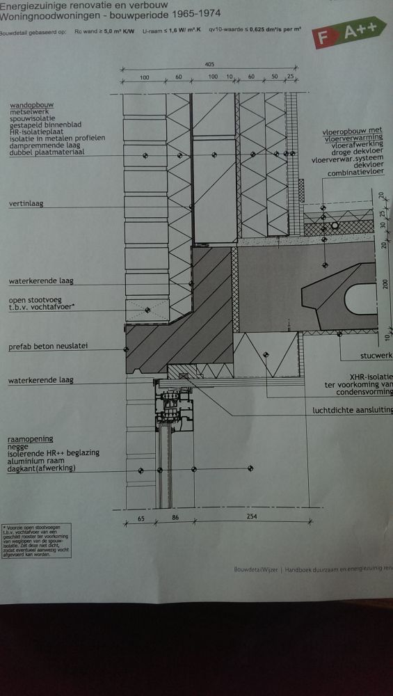

Ik wil mijn huis verbouwen volgens principe details van Archidat.
Het gaat om een woning uit de bouwperiode 1965-1974
Van een F naar een A++
De opbouw is nu als volgt
metselwerk-luchtspouw- gestapeld binnen spouw-stucwerk.
De oplossing is als volgt
metselwerk- spouwisolatie- gestapelde binnen spouw stucwerk- HR-isolatieplaat -isolatie in metalen profielen- damp remmende laag-dubbel plaatmateriaal.
het gaat met name om dit:
HR-isolatieplaat(60mm) -isolatie in metalen profielen(50mm)- dampremmende laag
Ik heb het gevoel dat de isolatie in de metalen profielen zit opgesloten tussen 2 dampremmende lagen.
Ontstaat er geen vochtprobleem tegen de binnenkant van de HR isolatieplaat?

Ik lees in je verhaal maar één dampremmende laag :?:
Simpel78
Het gaat om dit detail. Volgens mij zijn pir platen redelijk dampdicht. Ze zijn vaak dubbelzijdig met aluminium bekleed. Het vocht wat eventueel achter de dampdichte folie komt kan daardoor niet naar buiten.
Ik zou me bij dit detail vooral druk maken over de koudebrug :roll:
Als ze dit zo als standaardoplossing aanbieden, zal dat wel goed zitten.
