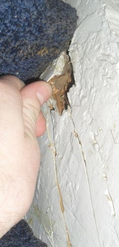

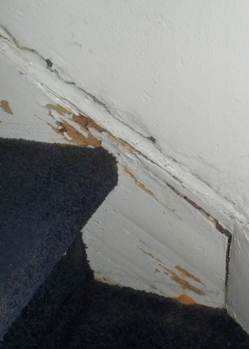

1. Ik heb een gedeelde opgang, waarvan de trapboom tegen de muur op zowel het eerste als het tweede (diagonaal stuk muur) rot is. Je kunt er je vinger zo doorheen prikken.
Is de vereniging van eigenaren hiervoor verantwoordelijk of moeten de bewoners dit zelf opknappen en betalen?
2. Hoe kun je dit het beste doen? Dit wordt neem ik aan een geheel nieuwe trap?
Heeft iemand ervaring? Zie fotos....
Het is niet alleen rot, maar ook zit er houtworm in.

Zoals je het stelt, dat de boom of wang (hoe je hem wenst te noemen) op diverse plaatsen zo erg beschadigd is als op de foto zou ik overwegen een nieuwe trap te plaatsen.
Stukken steken kan, maar is een serieus werk en geeft niet de juiste oplossing op de lange termijn

Is dit een heel oude woning ?
Dan zou ik eerst even controleren of er wel houtworm in zit.
Vaak zijn bij oude woningen dit soort zaken kapot door optrekkend vocht uit de fundering, in dat geval kun u misschien met uitstukken weg komen, eerst de rotte delen weghalen.
Als het tegen zit volg dan het advies van Waldy.
Dit is een woning uit 1936. Het vreemde is dat de rotte/holle plekken slechts bovenaan de trap zitten. Ook zie ik duidelijk boorgangen in het hout en ligt er regelmatig een hoopje fijn houtstof op de trap. Dit kan natuurlijk ook oud vermolmd hout zijn, maar het lijkt er op dat het iig óók houtworm/kever betreft.
Als het vocht betreft, lijkt het me dat dit vocht optrekken ook gestopt moet worden, dat kan ook lastig worden.
Als er houtstof ligt zal het toch houtworm zijn :?
Jammer maar dan moet de trap waarschijnlijk vervangen worden.
Laat een of meer aannemers een offerte uitbrengen, dan wet u ook wat er precies aan de trap mankeert.
Vocht zal waarschijnlijk geen rol spelen als het bovenaan zit.
