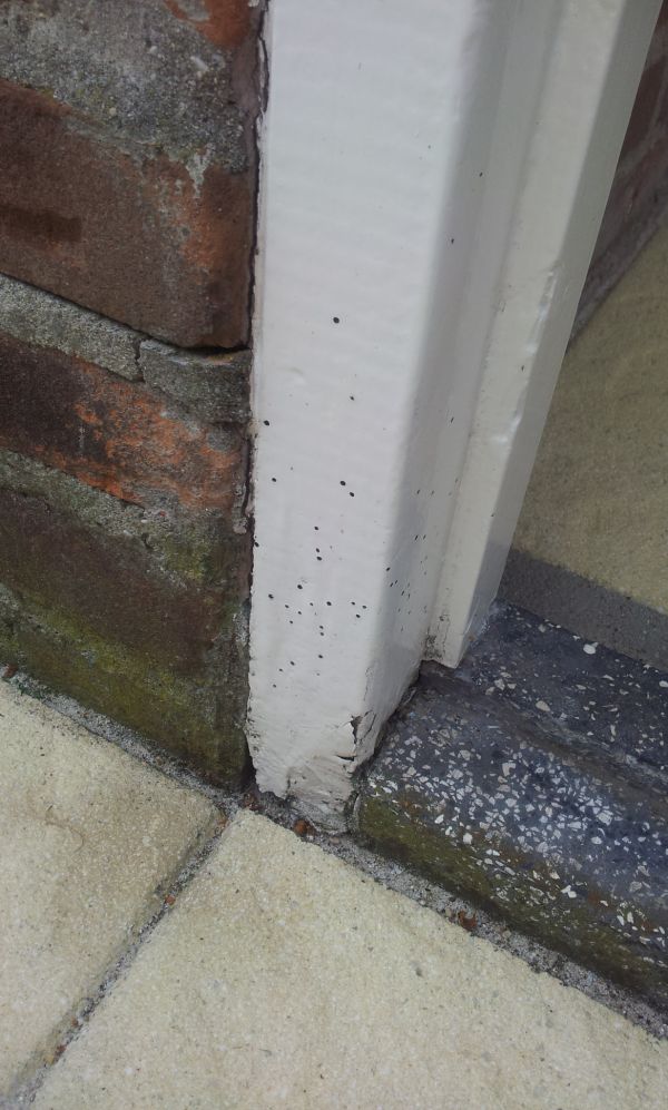

Kan iemand mij vertellen of dit sporen zijn van houtworm of iets dergelijks?
Henk E
Het lijkt er wel op hè.
Houtworm zit normaal niet in geschilderd hout. En als er geen boorsel onder de gaatjes ligt, zijn dit geen (nieuwe) uitvliegopeningen.
Zijn dit nieuwe gaatjes? Hoe diep?
De onderkant van de stijl ziet er slecht uit. Is dit gerepareerd of gewoon rot?
Waldy
Specialist Zonwering
Klopt dat houtworm niet vaak in geschilderd hout voorkomt, maar ik ben het toch diverse keren in geschilderd hout tegen gekomen.
Dus in mijn ogen zou het dus wel kunnen.
Cyruse
Even los van de houtworm is dit een constructie die om problemen vraagt. Als je het hout deels gaat vervangen gaat het na verloop van tijd weer gegarandeerd rotten. Ik zou een paar natuurstenen neuten overwegen hier.
