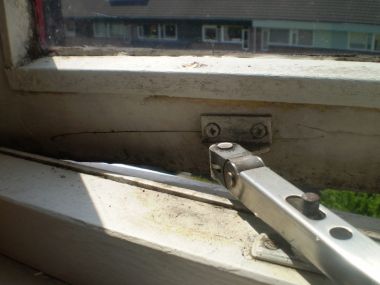

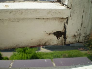

Houtrot in het raamkozijn.
bij mijn zus op de kamer blijkt in der kozijn houtrot te zitten aan de onderkant.
nu is het probleem dat ik niet zo 123 kan zeggen haal het raam eruit. omdat hij naar buiten openklapt en ik 3 hoog woon.
zou dit nog te repareren zijn zonder dat ik het raam er helemaal uit hoef te halen?
foto's zeggen meer.
Is het hout zacht ?
Dat is met een scherp voorwerp zoals een schroevendraaier te controleren, kunt u er indrukken dan is het hout zo goed als zeker verrot en zal er weinig anders opzitten dan een nieuw raamkozijn.
Om spraakverwarring te voorkomen,
op de bovenste foto zie ik een (mogelijk verrot) raam.
op de tweede foto het raam met daaronder het kozijn.
Goed opgemerkt, het gaat om het raam en niet om het kozijn.
