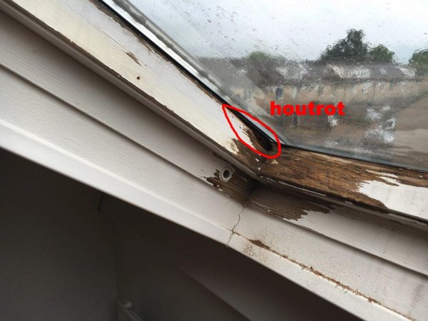

Houtrot bij Velux Dakraam; is dit raam te redden?
Dinges01
Zie hier voor foto's:
Houtrot links onderin, ruit is daar ook enigszins omhoog te bewegen. Ik heb de verf eraf gekrabd met een verfkrabber, dat verklaart de structuur van het hout ter plekke.
Ik heb geen idee wat ik voor mogelijkheden heb tot reparatie, of dat vervanging de beste oplossing is. Zouden jullie mij op weg kunnen helpen?
Dank alvast!
Alles eruit en een nieuwe er in, dat gaat sneller en is goedkoper op den duur.
Na een paar jaar moet alles er toch weer uit door houtrot, dat is niet meer tegen te houden.
Volgende foto's plaatsen a.u.b. via klusidee.
Tiec
Je het raam en het kozijn er geheel uit kunnen halen. 100% laten drogen en impregneer epoxy in kunnen spuiten en vervolgens de gaten kunnen opvullen met een houtvuller. Echter vermoed inderdaad dat het vervangen van het raam een betere/goedkopere oplossing is.
