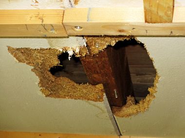

Hallo, in ons huis heeft de 1e etage een betonnen vloer, de zolder heeft echter een houten vloer wat dus betekent dat het plafond op de eerste natuurlijk ook van hout is! :D
Omdat het plafond nogal lelijk was geworden op de 1e etage (er zitten een soort grote tegels op), heb ik ze losgetrokken. Het blijken tegels van spaanplaat te zijn waar een soort behang overheen zat. En erger nog, daaronder zat een spaanplaten plafond van 2 cm dik, zo te zien nog zo uit de 60's waarop de rachels geschroefd zitten.
Aangezien het een kinderkamer wordt, lijkt het me een goed plan om al dat spaanplaat te verwijderen i.v.m. brandgevaar en zo. Ik ga er gewoon gipsplaat tegenaan schroeven en dan laat ik het stucen.
Nu is mijn vraag, heeft het nut om het plafond te isoleren? Voornamelijk voor geluiddemping aangezien je nu niet echt boven op zolder kunt lopen zonder dat je dat beneden op de 1e goed hoort, ik moet nu ook altijd met een koptelefoon op zitten als ik op de computer zit daar. Qua warmte zal het niet veel schelen met een open trapgat, of win ik daar ook wat mee?
Wat is het beste isolatiemateriaal dat ik kan gebruiken?
Alvast bedankt voor reacties!

Mijn idee is om al het spaanplaat te verwijderen, de ruimte tussen de balken vol te stoppen met steenwol en de naden af te kitten. Daarna wil ik OSB plaat op de balken schroeven, dan aftengelen en en gipsplaat eroverheen. Ik twijfel nog om de gipsplaat dubbel aan te brengen i.v.m. extra geluidsisolatie.
Hierna laat ik het netjes stucen, dat is het enige wat ik zelf niet kan.
Bijgevoegd een foto om e.e.a. wat te verduidelijken. Ik hoor graag of dit een goede oplossing is of dat er betere ideeën zijn.
Voor isolatie van luchtgeluid, dus stemmen, muziek e.d., is het een goede aanpak, want de constructie wordt verzwaard, je brengt absorberend materiaal aan en je maakt het luchtdicht.
Tegen contactgeluid van boven naar beneden, dus lopen over de vloer erboven, vooral als er een harde vloerbedekking ligt, helpt eigenlijk alleen ontkoppelen goed. Dus een verlaagd plafond helemaal los van de vloer.
De vraag is alleen of je zo ver moet en wilt gaan. Als dat later toch gewenst is, kan je ook boven een zwevende vloer aanbrengen.
Kan ik stucplaten trouwens niet direct op de osb plaat schroeven, dus zonder regelwerk? En ik krijg maar niet duidelijk of je nu afstand tussen de platen te houden of gaastape moet gebruiken of allebei! Het lijkt of de meningen verdeeld hierover verdeeld zijn. Wat is jullie mening?
De stucplaat direct op de OSB lijkt mij ook inderdaad beter. Anders heb je toch nog weer een soort klankkast.
Wat betreft de stucplaat heb ik het idee dat iedereen het op z'n eigen manier doet en er geen vaste regel bestaat.
AK-plaat met gaas is volgens mij wel beter. Maar je kan ook eens rondkijken op wat sites van fabrikanten. Die horen het te weten.
