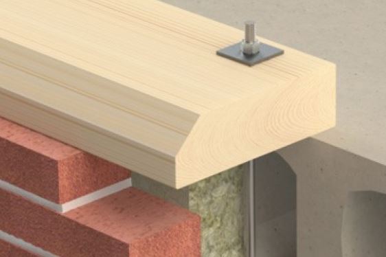

Nu was mijn idee om een balk van 22,5 op de spouwmuur te leggen en daar de staanders op te zetten.
Welke afmetingen moeten deze staanders zijn ? Ik kan natuurlijk balken ven 22,5 x 7 rechtop zetten maar dat lijkt me wat teveel van het goede.

Hoi,
Neem aan dat je de muurplaat, zo heet de onderste balk van 22,5 x 7 vast hebt gezet met muurplaatankers.(zie foto) Als je gaat googelen op houtskeletbouwmuren zul je vast wel iets vinden voor je regelwerk dat daarop komt. Daar gebruiken ze bijvoorbeeld 225 x 38 mm als regelwerk. Als je een vellingkant toepast van bijvoorbeeld 23 mm zoals op de foto kun je 38 x 184 (standaardmaat) toepassen als regelwerk. Opbouw wordt dan 23 mm + 18 mm plaatmateriaal + 184 = 225 mm.
Hierbij valt de achterkant van de regel gelijk met achterkant binnenmuur.
Onderlinge afstand is onder meer afhankelijk van belasting en afmeting te gebruiken plaatmateriaal.
