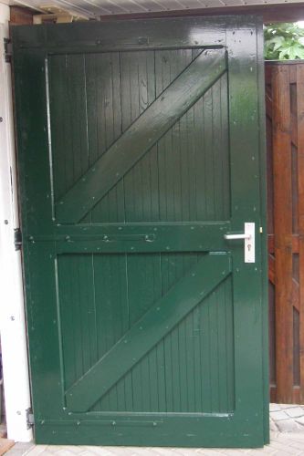

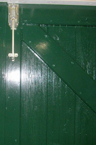

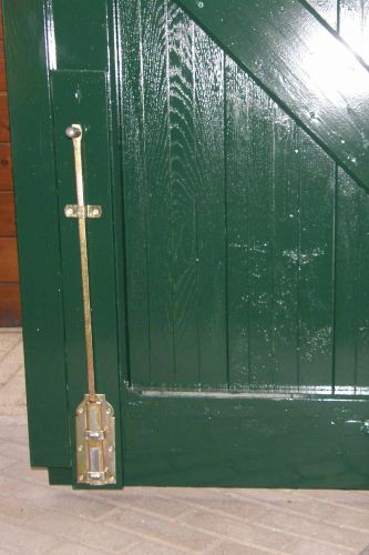

Beste mede klussers.
Ziehier het eindresultaat, moet nog een laatste laagje verf op.
Veel gebruikt materiaal aangeschaft. Geen beter gebruik dan hergebruik. en scheelt veel euro's.
Dank voor het meedenken.
ik ben een ervaring en een mooie praktische deur rijker.
BertPleizier
Zier er keurig uit op de foto's. Mooi resultaat.
