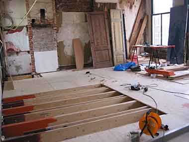

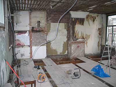

Hoi allemaal,
Ik heb een kleine etage in Amsterdam op de 3e verdieping. Het pand is ca 100 jr. oud, is 10m breed en 6m diep. Het is een oud huis met vele gebreken en daarom ga ik mijn hele etage aanpakken. En dus ook de woningscheidende vloer. En dat is nodig ook, want als de onderbuurvrouw haar wasmachine aanzet gaat bij mij alles meedansen.
De houten balken hebben namelijk een overspanning van 6 meter, liggen (hoh) ca 90cm (!!!) en zijn 70 bij 200 mm. Deze oude constructie is dus erg veerkrachtig, om maar niet over het geluid en de scheefstand (wisselt tot ruim 6 cm) te praten.

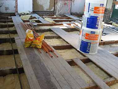

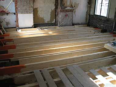

Nu ben ik dus de gehele vloer eruit aan het halen zodat enkel de vloerbalken blijven liggen. Om de balken stijver te maken wil ik vuren planken (klampen van 32 bij 200mm van ca 5,4 m lang en randen opvullen) aan beide zijden van elke balk plaatsen en doorbouten. Hierdoor zou het stijver moeten worden en kan ik meteen de scheefstand eruit halen.
Als de klampen liggen wil ik (na isolatie etc) de vloer weer dichtleggen met vloerdelen. En daarna volgen dan wel nog de afwerklagen (en 2 vlakken van ca 4 m2 met lewisplaatjes).
Nu is bovenstaande vrij prijzig, zeker met de vuren vloerdelen.
Nu wil ik natuurlijk met het beperkte budget zo efficiënt mogelijk werken en ook kwalitatief een stijf vloertje (en geluidsisolerend) hebben. De houtleveranciers die ik tot op heden heb gesproken willen vnl. verkopen en lijken niet te willen meedenken (OSB wordt afgeraden zonder echte motivatie) en dus hoop ik hier de enthousiaste kenners te ontmoeten.
Volgens mij zouden 2 OSB platen (2x 18 mm) toch ook stijf genoeg moeten zijn? En zal die klamp constructie het inderdaad genoeg verstijven, of moet ik (nu het nog open ligt) ook andere oplossingen maken?
En weet iemand wat over houtkwaliteit? Want de prijzen voor vuren vloerdelen verschillen behoorlijk. 28mm x 140mm is bijna 50% duurder dan 32mm x 125mm (terwijl de dikte mij juist prijsbepalend lijkt). Waar zou het addertje zitten? Waar moet ik opletten of naar vragen?
En zou het raadzaam zijn over de vuren vloerdelen nog een plaatmateriaal te bevestigen, of juist een soort isolatievloer zoals fermacell (heeft iemand me genoemd)? Zijn er nog andere mogelijkheden om de vloer te verstijven en te verstillen?
Alvast erg bedankt voor het advies, ik kijk er met spanning naar uit!
