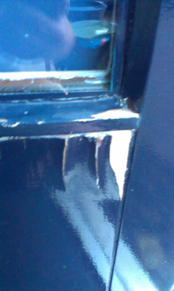

Bij onze buitendeur begint het hout los te laten (breken) , het is alleen aan de bovenzijde. Verder zit het hout nog prima vast. Wat kan ik hieraan doen?

Dat losbreken is het gevolg van vochtindringing van bovenaf. Mogelijk zijn de kitnaden van de beglazing open gaan staan of zit er een opening in de dorpel /tussen de dorpel en de beplating.
