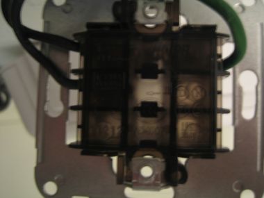

Ik zou even een foto proberen te maken want ik zie namelijk geen P staan. In ieder geval al bedankt voor alle hulp.
Mark_a
Ik heb even 2 foto's gemaakt. Het is heel moeilijk om er duidelijk iets van te maken misschien kunnen jullie er iets mee.
The headhunter
Upload je foto eens normaal op klusidee(grijze link boven het antwoord scherm)
En als je foto,s post post dan scherpe foto's ik zie nl nagenoeg niets behalve......
Een schema, deze staat op de schakelaar, in de eerste foto staat in het midden van de schakelaar een pijl, die wijst een wisselcontact aan.
Op de tweede foto kan ik nog net iets van een schakelaar teken herkennen dus ik neem aan dat Het P contact ook wel aangegeven staat.

Ik heb gestuurd dat het heel moeilijk is om een duidelijke foto te maken. Ik heb er 15 gemaakt, met een speciale stand voor dichtbij, maar duidelijker gaat niet lukken sorry.

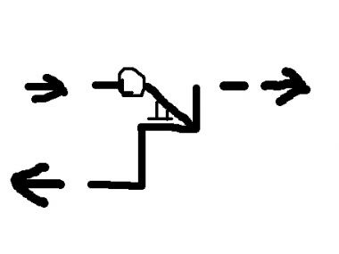

Figuur bijgevoegd van het schema.
Is het zo dat ik de groene draad linksboven moet plaatsen (dus bij het contact wat overeenkomt met het schema).
The headhunter
Ja groen gaat naar het contact 2 zwarte draden op de andere 2 ,tenzij de 2e schakelaar ook een groene draad heeft.Want dan krijg je een heel ander schema.
Mark_a
Okee en het contact wordt dus aangegeven met het teken wat linksboven zit? De andere schakelkaar heeft 3 zwarte draden.
The headhunter
Idd groen moet op dat contact.
Mark_a
Dank het is gelukt!
