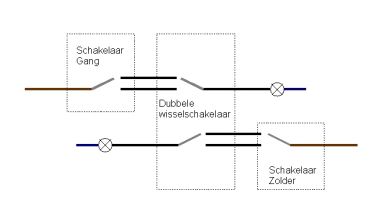

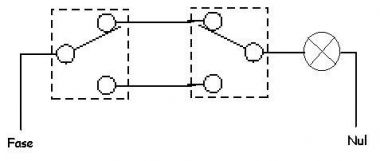

DCB
Hoi
Dit is de schakeling waar t om gaat. De schakelaar waarmee jij aan t werk bent is de rechter van de twee.
Dat je 6 draden hebt, betekent slechts dat het twee van deze schakelingen in een doos zijn. Wat verwarrend maar niet per se moeilijk.
Het VEILIGST / makkelijkst achterhaal je welke draden welke zijn op de volgende manier:
1. Haal de spanning van de groep af.
2. Ga naar de "linker" schakelaar van de overloop, hier zal je in plaats van 3 zwarte draden, 2 zwarte draden en 1 bruine vinden.
3. Haal de schakelaar los, verbind de 2 zwarte draden.
4a. Ga weer naar de schakelaar met 6 draden. Nu komt het aan op systematisch werken. Verbind 1 draad met je multimeter. Ga nu de andere 5 af, om te checken of je een stroomkring vindt. Zo niet pak een volgende draad en ga de overgebleven draden af, net zo lang tot je een gesloten stroomkring hebt. Markeer deze twee bijpassende draden. Haal ze weer los en je kan de schakelaar beneden terugplaatsen.
4b. Sluit de twee draden aan op afgaande kant van de gewenste wisselschakelaar (dus niet de L).
5. Doe nu hetzelfde voor de "linker" schakelaar van de zolder.
6. Je hebt nu de draden die van de ene naar de andere schakelaar lopen (4 stuks).
7. Blijven over 2 draden. Sluit ze aan op de twee overgebleven contacten van de dubbele wisselschakelaar. 50% kans dat t goed werkt, anders draai je ze om.
Bestudeer de schakeling goed, dan snap je hoe t werkt en snap je wat je moet doen.
Succes

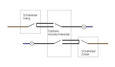

DCB
Hierbij een eigen tekening, voor de verduidelijking.
En hier bij de stippellijn moet je ze tijdelijk verbinden bij het doormeten met de multimeter.
