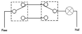

Dit noem je een hotelschakeling, opgebouwd uit 2 wisselschakelaars:
De twee zwarte draden van boven gaan naar de schakelaar beneden. Je moet dus weten welke 2 van de 3 draden dat zijn. Onderling mag je die 2 verwisselen. De 3e zwarte draad beneden gaat naar de lamp.
Tevens moet je er op letten dat je de schakelaars juist aansluit.

Dat is geen hotelschakeling.
Het getoonde schema is een wisselschakeling, wel het juiste schema voor je probleem alleen niet de juiste naam.
Jij hebt een draad verwisseld op de bovenste schakelaar.
De zwarte draad naar de lamp zit op een wisselcontact, die moet op het P contact.
