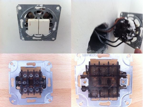

Ik ben bezig geweest een 'oude' hotelschakeling te vervangen door een nieuwe schakelaar. Dit geeft echter veel problemen, ondanks vele combinaties geprobeerd te hebben inmiddels, krijg ik het niet werkend.
Op de foto is de huidige schakelaar te zien (boven), onderste foto's zijn de nieuwe schakelaar die deze moet vervangen.
De oude schakelaar heeft rechtsbovenin de bruine draad zitten, vervolgens zitten 3 zwarte draden in bepaalde volgorde aangesloten. De rechterknop laat mij de lamp beneden in de gang aan/uit zetten. De linkerknop is voor het licht boven (die ook nog met een andere schakelaar boven aan/uit te zetten is).
Ik hoop dat iemand hier me kan vertellen hoe ik de nieuwe schakelaar kan aansluiten om hetzelfde idee weer voor elkaar te krijgen, na 3 uren frustratie lukt het mij helaas niet meer.

Ik kan het schema niet goed lezen maar iig moet je bruin splitsen en op beide P kontacten van de schakelaars aansluiten. Een zwarte draad gaat naar de lamp beneden, twee naar de schakelaar boven. Wat wat is zul je zelf moeten uitvinden, dat is zo niet te zien.
