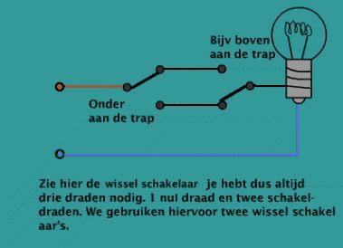

Dit is het schema:
Het zal een probleem in één van de schakelaars zijn.
Dus spanning af schakelen, alle drie de draden van een schakelaar los nemen (en noteren waar welke zit).
Met een multimeter meten of de schakelaar in één van beide posities tussen het P contact en de andere contacten onderbreekt.

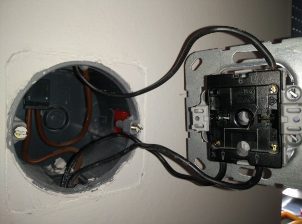

Schakelaar beneden:

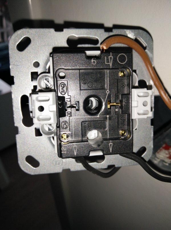

Schakelaar boven:

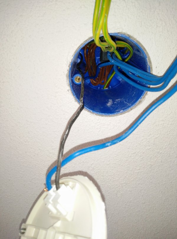

Lichtpunt:
Wat klopt er dan niet zeg je?
Tom345
De bruine draad lijkt met de twee zwarten in één buis te lopen. Kun je ook nog even meten of de bruine contact maakt met een van de zwarten, nadat je alles hebt losgekoppeld?
