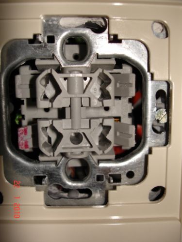

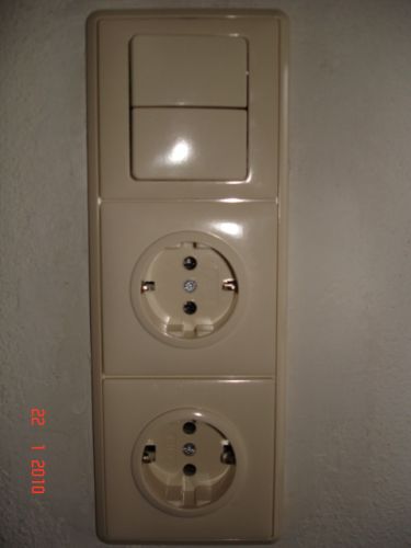

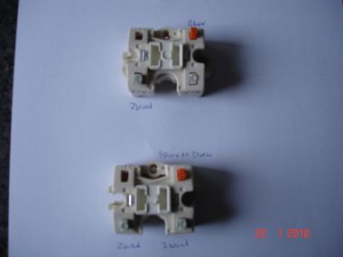

De oude installatie
Reind

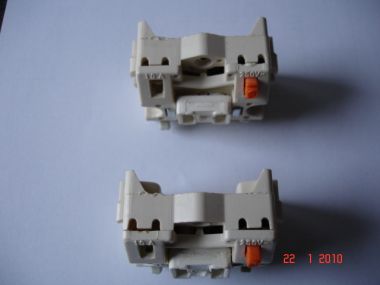

Foto's van de oude schakelaar installatie:
en de nieuwe.
JP2007
Hmm vreemd...
op je eerste schakelaar, op de foto, zou naast de zwarte, eigenlijk nog een zwarte moeten zitten..
Weet je zeker dat hij niet nog ergens in een leiding zit / weg geschoten is?
Reind
Het is heel duidelijk dat er geen draad meer in de buis zit,daarom ook het verhaal van de oude installateur dat er waarschijnlijk een draad is doorverbonden!.

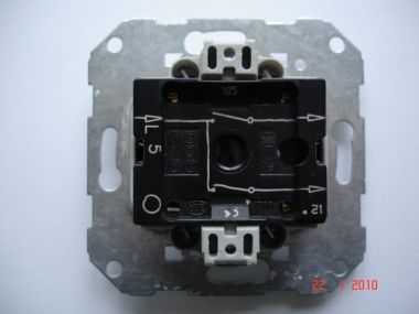

Je hebt nu een dubbele schakelaar geplaatst ipv een enkele? of was dit in de oude situatie ook al zo? En is deze schakelaar zeker weten wel geschikt voor hotelschakelingen?
Reind
Dat de schakelaar geschikt is voor een hotelschakeling weet ik niet,hoe zou ik dit kunnen zien
er zitten aan de zijkant van elke schakelaar 2 aansluitingen zodat er in totaal 8 draden op kunnen worden aangesloten.
L is waar ik de groene draad op heb aangesloten en op de aansluiting daarboven heb ik dan de bruine en groene (de groene draad komt van een verbindings blokje waar ook de aansluiting L op is aangesloten)op de andere zijde heb ik dan de 3 zwarte draden aangesloten.

Nog even over de vraag van de oude schakelaars,dit waren 2 aparte onder elkaar geplaatste schakelaars ééntje voor de hal en ééntje voor boven op de overloop.

JP2007
Ah oke, duidelijk (wat de dubbele knop betreft :))
Ik twijfel eigenlijk een beetje over of deze wel geschikt is, ben bang van niet namelijk..
Wat ik zo zie, is L (aanvoer = ~230V) op de knop, en dan kan het er van 2 kanten uit, dus knopje/lamp 1 en knopje/lamp 2
Voor wissel- (hotel)schakeling heb je echter meerdere (lees; andere) poorten nodig... Ik denk dat je hier een serie schakelaar hebt ipv een wissel schakelaar (wat dus niet gaat werken).
Maar durf het niet met 100% zekerheid te zeggen

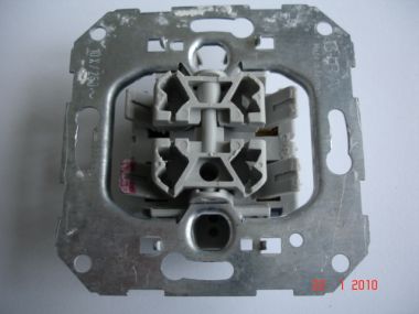

Ik denk dat de vraag niet helemaal duidelijk over komt, als ik je goed begrijp zaten deze schakelaars dus bij elkaar gemonteerd en wil je die nu vervangen door een met twee knoppen, dat is de enige logische verklaring gezien de aanwezige draden, in dat geval heb je nu de verkeerde schakelaar gekocht, je hebt nu een serie schakelaar met twee maak contakten, wat je nodig hebt is een wissel wissel schakelaar dat zijn twee wissel schakelaars in een behuizig en die is wel geschikt voor hetgeen dat u wilt. mvg rolf
Reind
  • #19
Ik heb nu een wissel-wissel schakelaar gemonteerd en het probleem is uit de wereld.
Allen die mij hebben geadviseerd en mijn vragen hebben beantwoord Hartelijk Dank.
