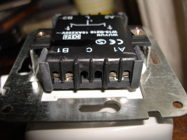

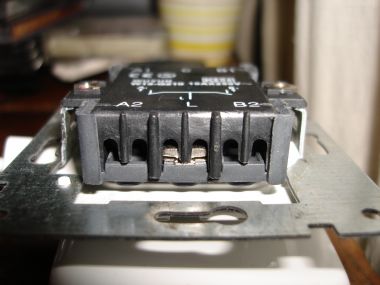

Ik wil een nieuwe schakelaar inbouwen. De oude schakelaar, schakelt met twee knoppen, twee lampen. Deze schakelaar zit op de overloop (1e etage). Met één knop voor de lamp op de overloop en één knop voor de hotelschakeling op zolder. De lamp op de overloop is ook vanaf de bg te aan en uit te schakelen.
Op de foto's kun je zien dat de er alleen zwarte draden (op één bruine na) in gaan. In totaal zes draden.
De nieuwe schakelaar (ook met twee knoppen) is anders ingedeeld: zie foto. Ik heb geen idee hoe ik deze aan moet sluiten. is er iemand die wil helpen met een uitleg?
De oude schakelaar heeft geen letters o.i.d op de achterkant.
En voor de duidelijkheid: ik ben onderwijzer ;-)
oude schakelaar van boven
oude schakelaar van onder
nieuwe schakelaar van achter
Fiesiekus
Hoeveel aansluitpunten/ingangen heeft die nieuwe schakelaar?
Elo
Drie, lijkt.....
Onder de L kan ik volgens mij twee draden kwijt en onder de A1 en B1 bij ieder ook twee

Had al het vermoeden dat u een dubbele serie ipv wisselschakelaar hebt. Onder A2 en B2 geen aansluitingen?
Elo
O jee....had al zo'n idee dat er een verschil was. Ikzelf dacht aan het verschil tussen serie en parallel...als dat bestaat.
Onder A2 en B2 geen schroefjes....Ik denk dat ik morgen weer naar de bouwmarkt moet.....????
Ron321
Dit is inderdaad een serieschakelaar ipv een dubbele wissel.
