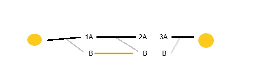

Ik had mijn vorige bericht nog bewerkt, weet niet of je dat gelezen hebt.
Maar je moet denk ik dit contact gebruiken voor 1 van de 2 draden naar de andere schakelaar, als het al een contact is :roll:
Vind het een beetje een rare schakelaar zo met twee verschillende soorten contacten...
Dat zag er inderdaad logischer uit, want het pijltje wijst daarnaar, er is een schroefje dat de draad vast zet en zo raken de draden elkaar tenslotte niet, maar helaas hetzelfde effect...
Als ik de reactie van de schakelaars uitteken dan lijkt het of er bij het oranje streepje geen verbinding wordt gemaakt tussen schakelaar 1B en schakelaar 2B
Probleem opgelost :) dubbele wisselschakelaar doorgemeten en daar ging het mis... dus geruild en juiste installatiedraad getrokken. Nu doet ie het yeahhhh!
Ik vermoed dat je snoer in de linker van de dubbele schakelaar met beide aders aan hetzelfde contact zitten. Het pijltje wijst naar het midden van de unit, terwijl jouw draad duidelijk boven het midden zit.
Echter verwacht ik dan dat je meest linker schakelaar geheel geen regelend vermogen heeft.
