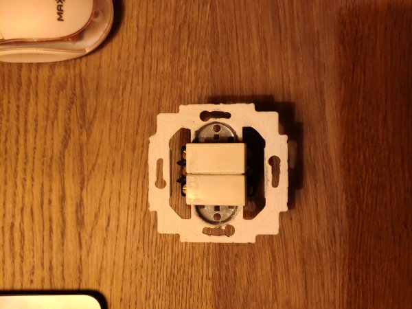

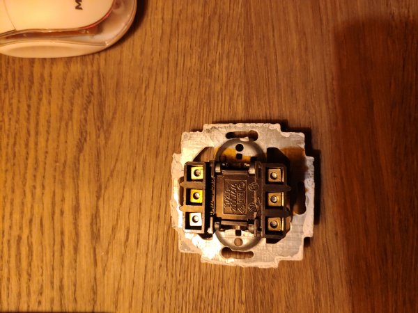

Graag advies,
Ben schakelaars aan het vervangen
Alle kabels met uitzondering van fase(draden) zijn zwart, naar onderzoek weet ik waar welke kabel waarheen gaat, spanningzoeker doet wonderen.
Nu weet ik niet goed waar ik de draden moet aansluiten in nieuwe schakelaars
In de gang zijn 2 dubbele schakelaars en 1 enkel op 1ste verdieping.
-1ste verdieping is niet vervangen.
Heb een schema gemaakt van situatie draden hebben nummers, ingangen schakelaars hebben letters.
Wie helpt me op weg
(1ste keer dat ik het doe, wil het goed en veilig doen)

de situatie:
In de gang heb ik op zowel bij begin als eind van de hal de volgende schakelaars (zie toegevoegde foto's) en boven 1ste verdieping overloop 1 enkele schakelaar.
In de hal (begin) gaat met de ene knop de buitenlamp aan/uit en met de andere knop de hal lamp aan/uit. Aan einde hal gaat met ene knop hal lamp aan/uit, de andere knop is voor de overloop 1ste etage aan/uit

Begin hal:
1 bruine 4 zwarte
Einde hal
1 bruine 4 zwarte

Ik denk dat je aan het begin van de hal een dubbele wisselschakelaar nodig hebt en aan het eind van de hal ook.
Dus twee dubbelvoudige wisselschakelaars.
Voor de buitenlamp gebruik je maar twee van de 3 contacten.
Voor de hal lamp gebruik je bij elke schakelaar 3 contacten.
Voor de overloop lamp gebruik je bij elke schakelaar 3 contacten.
