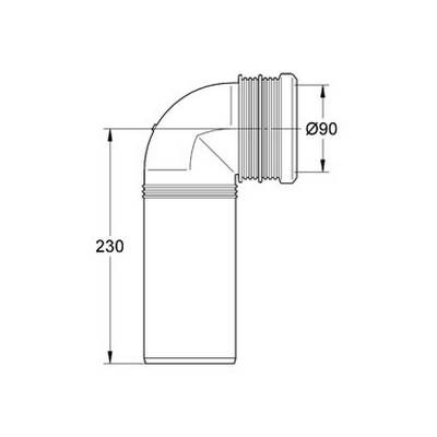

    Kavermeer
    De korte kant klik je aan het frame vast en daar komt dan de wc aan. Zoals je ziet is de diameter 90. Er zit een verloopstuk bij naar 110 cm.
    Henk253
    Ja dat klopt die bocht is 90mm maar je zei 90cm en dat komt niet goed vandaar mijn reactie. :wink:
    denk er wel om dat verloop die er bij is 90x110 niet kunt lijmen in een pvc buis, dan moet je een verbinding sok plaatsen met manchet verbinding.
    Kavermeer
    Excuus! Ik zie dat ik ook 110 cm schrijf waar ik 110 mm bedoel.
    Daarentegen is de te overbruggen afstand echt 40 cm :D
