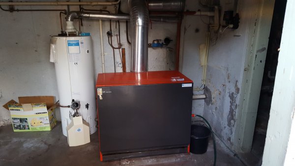

Beste mede klussers,
In ons pas aangeschafte huis staat een gigantische cv ketel, met een zeer uitgebreid leidingsysteem.
Dit systeem is waarschijnlijk in de jaren 80 aangelegd maar dit is niet te achterhalen i.v.m. het overlijden van beide oud bewoners.
De huidige ketel is circa 120 kW en is op z.n zacht gezegd niet heel erg zuinig.
Het leidingsysteem was voorzien van een zwembad aan water en dit word rondgepompt met 3 externe pompen.
Nu willen wij de huidige ketel vervangen en ook het leidingsysteem aanpassen.
Ondertussen zijn er diverse installateurs langsgeweest voor advies en die geven aan dat ik het stookvermogen zo kan halveren? i.p.v 120 kW naar 60 kW.
Als ik dan de vraag stel hoe ze daar op komen en of ze dit berekent hebben, dan heeft eigenlijk niemand een duidelijk antwoord?
Ik neem aan dat deze 120 kW ketel toch niet voor niks is geplaatst?
Het huis word nu wel voorzien van alle mogelijke isolatie inclusief HR++ glas.
Maar het lijkt mij, dat je toch voldoende stookvermogen nodig hebt om alle radiatoren te verwarmen?
Kan iemand hier een duidelijk antwoord op geven?
Nu is het ook zo dat er vanuit de kelder, waar de ketel staat, aparte leidingen lopen naar iedere radiator op de 2e verdieping.
Is het mogelijk om een ringleiding naar de 2e etage aan te leggen dus 2 buizen vanaf de cv naar de 2e etage en deze rond te leggen op de bovenverdieping zodat ik hier de diverse radiatoren op kan aansluiten?
