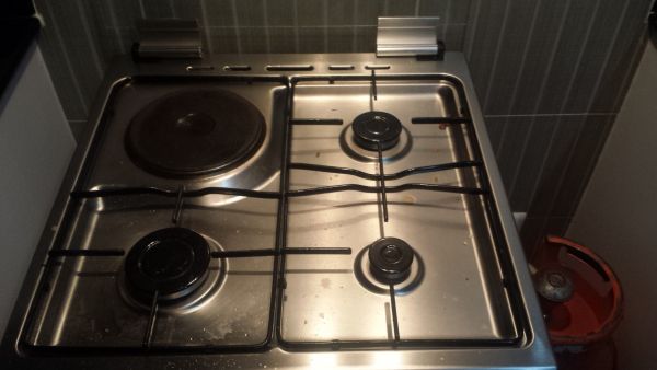

Koken is electrisch en op gas. Er is geen gasleiding hier, dus bij lege tank, gaat men over op elektrisch:
De boilers zijn 1200W en 1800W.
er is geen airco; de 2kva inverter is backupstroom in geval van stroomuitval (keer of 5 per week)
40A lijkt mij genoeg, maar hoor graag andere zienswijzen.
gemiddeld verbruik in KW per dag is ongeveer 8KW per woning.
Ah, ik gok dat 40A inderdaad wel zal voldoen. Scheelt ook nogal of je één elektrische kookpit hebt of een compleet 4 pits inductiefornuis natuurlijk.
