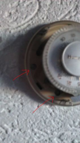

Gisteren ging bij mij thuis de CV niet aan. De ketel kreeg geen warmtevraag van de thermostaat.
Het gaat hier om zo'n "ouderwetse" honeywell kwikthermostaat.

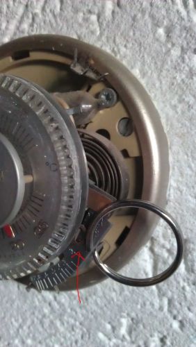

Na even meten ben ik er achter gekomen dat de twee contacten van de thermostaat niet schakelen.

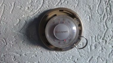

Als ik nu de nu de hefboom voor het instellen van het warmte-anticipatie element doorverbind met de schaalverdeling (in de foto hieronder gedaan met het ringetje), schakeld de thermostaat netjes. Alleen de temperatuur aanduiding blijft permanent op 20 graden staan.
Deze thermostaat moet het nog even uithouden totdat mijn verbouwing wat verder is. Dus ik was benieuwd of de door mij gemaakte doorverbinding er normaal ook zit of is er iets anders mis?

Daar zou ik me het hoofd niet over breken en dat ding vervangen door een nieuwe: die kosten zullen wel meevallen.
Obelix2
Specialist Witgoed
Idd, weg gooien. Eeehhhhh ik bedoel netjes afvoeren is tenslotte wel kwik.
Deze heeft zijn geld al lang opgeleverd.
Wat hangt er voor een ketel achter?
FreddyFiets
De ketel is een "Remeha W28 eco", deze heeft een modulerende en binaire aansluiting voor een thermostaat.
De huidige thermostaat gaat zeker vervangen worden (stond al op de planning), maar ik wil eerst nog wel ff rustig uitzoeken welke het moet gaan worden (met klok en mooi uiterlijk).
Ik ben nu nog druk aan het verbouwen, dus wil het liefst nog ff deze oude aan de muur houden.
