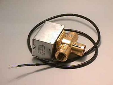

Ik heb wat problemen met mijn 3wegklep type V8044C1024B van honeywell.
nu wilde ik eens kijken of ik met de hand de klep wel soepel kan bewegen.
hoe haal ik de motor los van zon type klep ?
en kan dit terwijl de installatie op druk is ?
moet hij overigens met de handbediening helemaal met de hevel van links naar rechts schuiven ?
de klep gaat altijd naar de middenstand, als ik de hevel richting cv beweeg, voel ik weerstand, van het midden de andere kant op doet niks en voelt "los" alsof er niets meegaat.

Op de motor zit een aluminium geribbelde koppeling, onder de witte stift, druk die in en draai de motor een kwartslag en los is de motor.
Dat kan gewoon met het water erop.
cartridge kan alleen verwijderd worden in een lege installatie.
Utreg
Dit is de klep,de motor kan zo niet los het water moet eruit.
Er is 1 type waar de motor wel los kan,die zit met 2 schroeven vast.
Hij is veerbelast naar 1 kant op .

Volgerns mij is het inderdaad het type dat utreg aangeeft.
ik kan de motor zover ik kan beoordelen inderdaad loshalen met 2 schroefjes, de eerdere tip met het geribbeld palletje is volgens mij niet voor dit type motor.
als het goed is ka die er dus af met het water erop ?
en veerbelast naar 1 kant bedoelt u dat het naar man bewegen geen weerstand oplevert ?

Alle ellende is opgelost met het ombouwn van de klep.
aan het balletje was duidelijk te zien dat hij de laatste tijd niet goed afsloot, waardoor a mijn thermostaat niet werkte, en b mijn ketel zovaal aansloeg.
