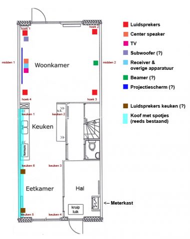

Over ruim een maand krijg ik de sleutel van mijn nieuwe huis (bouwjaar 2005). Nu ben ik mij alvast aan het oriënteren op hoe ik het beste mijn kabels weg kan werken van mijn "thuisbioscoop" ;).
Heb alvast een concept tekening gemaakt (heb even deuren weggelaten voor strakkere tekening). Heb alles netjes van labels en van kleurcodes voorzien. Praat makkelijker ;).
Omdat ik van plan ben om vloerverwarming te laten infrezen en de muren te laten stucen wil ik graag (loze) leidingen infrezen. Alleen heb ik dit nog nooit eerder gedaan en heb ik nog een aantal vragen waarbij ik hoop dat jullie die kunnen beantwoorden.
Plannen:
- Vloerverwarming laten infrezen in vloer
- (eventueel) extra sluiven laten infrezen in vloer voor audiokabels
- Wandcontactdozen maken voor speakers (met speaker-aansluitingen (banaanpluggen waarschijnlijk))
- TV ophangen en kabels onzichtbaar wegwerken in soort ingefreesde kabelgoot
- Voorbereidingen treffen voor beamer en projectiescherm (infrezen leidingen)
- Eventueel extra kabels trekken vanaf versterker naar keuken voor muziek
- Let op: we gaan waarschijnlijk een houten (lamelparket)vloer verlijmen op de dekvloer. Dus achteraf nog kabels door kruipruimte trekken lijkt mij vrijwel onmogelijk.

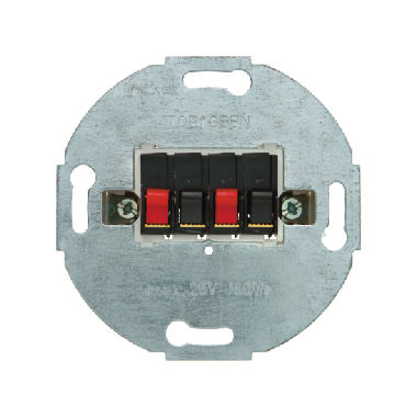

Wandcontactdozen voor luidsprekers
Optie 1
Optie 2

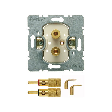

Wil het liefst met wandcontactdozen werken waarin banaanstekkers gestoken kunnen worden (linker versie) omdat ik dit mooier vindt. Helaas heeft het gebruik van banaanstekkers wel als nadeel dat deze door onvoorzichtige kinderen ook in het stopcontact gestopt kunnen worden :o.
Ik heb alleen Berker en Gira gevonden als fabrikanten die hier standaard oplossing voor hebben.
Nadeel is ook de prijs, ruim 30 euro per WCD. En je hebt maar 1 aansluiting per WCD, dus je kan bijvoorbeeld niet bi-ampen. Iets wat ik eigenlijk wel wil (proberen) voor frontspeakers (helaas zit al mijn apparatuur al in dozen). Zou graag een goedkopere oplossing vinden.
Kom bij meeste grote installatiefabrikanten wel varianten van optie 2 tegen. Maar dit vind ik gewoon niet zo mooi eruit zien. Misschien dat jullie nog betere/mooiere oplossingen weten?
Kwam ook al Neutrik Speakon oplossing tegen, denk dat dit ook vrij prijzig gaat worden en het ziet er naar mijn smaak iets te professioneel uit (meer voor een grote audioverhuurtoko of zo, niet voor in mijn huiskamer).
Gira heeft ook wel mooie WCD voor audio (met banaanpluggen). Alleen zou ik die weleens ergens in het echt willen bekijken. Op hun website staat dat ze alleen aan professionele installatiebedrijven leveren. Nu klopt dat niet helemaal want je kan hun spul ook gewoon op internet bestellen.
Weet iemand waar je moet zijn voor showroom voor dit soort spul? Heb al pas aangevraagd bij de Bouwmaat, hoop dat ze daar mooie collectie hebben.
Alternatief zou wellicht zijn om losse banaanbussen te kopen en afdekplaat en zelf aan de slag te gaan met een dremel. Is op zich wel een optie al vind ik een kant en klaar product een fijner idee.

Electra / netwerk
Als ik even snel tel heb ik op "midden 1" minstens 12 stopcontacten nodig (is eigenlijk al te weinig). Weet dat er eigenlijk maar 8 WCD's op 1 groep mogen. Heb niet echt veel zin om meer groepen aan te leggen. Dus wat is dan het slimste/mooiste oplossing? Gewoon verlengsnoeren gebruiken of toch een paar extra WCD's maken? (geen 12 natuurlijk :P)
Er liggen overigens loze leidingen van meterkast naar hoek 1 en 2 (weet niet hoe ver in de hoek). Die ga ik gebruiken voor coax en UTP.

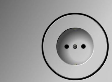

Ben een (erg mooi) product tegengekomen van Niko: Niko Mysterious.
Lijkt in theorie aardig aan te sluiten op mijn wensen maar als ik op Google Images kijk lijkt de rand juist erg zichtbaar (misschien zijn dat meer de foto's van de schakelaars en niet zo zeer van de afdekplaten).
Mijn vraag is dus hoe ik het beste zo onzichtbaar mogelijk voorbereidingen tref voor 2 wandcontactdozen bovenin de muur, liefst zodat ik later de stopcontacten ook zo onzichtbaar mogelijk kan plaatsen als ik ze nodig heb. Weet nog niet 100% zeker of ik beide muren wit laat of één muur voorzie van een kleurtje btw.

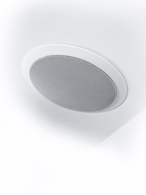

Twijfel ook nog enorm of ik dan zou kiezen voor inbouwspeakers in plafond (er loopt toch al een koof met inbouwspotjes) of voor speakers in de muur (bijvoorbeeld Canton InWall of InCeiling).
Optie 1: in muur
Optie 2: in plafond
Komt er beetje redelijk geluid uit plafond- of muurluidsprekers? Het hoeft niet super audiofiel te zijn maar het moet wel beetje netjes klinken. Plafond heeft qua looks denk ik mijn voorkeur.

Denken jullie dat het beetje te doen is om bovenstaande zelf uit te voeren of zijn er punten die ik wellicht beter kan uitbesteden?
De lange wand een voorzet wand maken.
daarin kun je alles weg werken.
Geen gefrees en gestuc.
alles in een losse voorzetwand met als wcd optie 1
deze gebruik ik ook en werken perfect.
Op de muren zit nu behang dus wil sowieso graag laten stucen. Misschien onderschat ik het maar dan lijkt infrezen mij toch wel goed idee?
Die lange wand is 5 meter lang, is dat niet wat lang om daar een complete voorzetwand van te maken?
Op zich is het nog wel goed idee om een smallere voorzetwand te gebruiken. Ga ik even over nadenken.

Stopkontakten voor je luidsprekers zou ik niet gebruiken dat doet het extra van je dikkere kabels weer te niet.

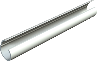

Flexibele buis zou ik zeker niet gebruiken, gewoon gladde buis en dan bij voorkeur 3/4 (19mm)

Weerstand van banaanstekkers is echt minimaal, denk niet dat dit echt een kwaliteitsverlies oplevert. Vind zo'n kabel uit de muur niet echt een mooie oplossing.

Het ging over sleuven in de vloer die door de vloerverwarmingleverancier gemaakt worden. Denk niet dat het mogelijk is om door hun bredere sleuven te laten maken. Uitslijpen met slijpschijf lijkt mij ook vrij veel werk, of vergis ik me daarin?
Misschien toch maar 16mm gladde buis proberen in de sleuf te krijgen. Ben benieuwd of dat lukt.

Ik zou het toch nog eens bekijken, want met banaanstekkers zie je en de stekkers en de kabel, met kabel kun je aan het eind van je buis ook een doos plaatsen met evt. een net afdekplaatje. Dan heb je in de einddoos ook nog wat ruimte om wat extra kabel in kwijt te kunnen oid.

In eerste instantie leek mij in de vloer frezen wel goede oplossing. Maar misschien dat bij nader inzien kruipruimte toch handiger is.
Ik wil die leidingen wel graag in de muur frezen, hoe krijg je netjes een buis vanuit de kruipruimte de muur in?
Krijg je dan geen last van optrekkend vocht of iets dergelijks?
En is het dan nog verstandig om onder de vloer (in kruipruimte) ook nog een buis te gebruiken?
Zou jij dan één gat boren voor alle leidingen van achtermuur (dus voor de 2 speakers + eventueel nog HDMI/trigger) of gewoon per kabelpunt een gat?
Sleuf in de muur frezen en uithakken tot aan de vloer.
Dan met een zo lang mogelijk boor (met een langere boor kun je bijna recht naar beneden boren) doorboren naar de kruipruimte.
Buis er door, kabels er door en aan de onderkant het gat afdichten met een stuk piepschuim oid. tegen evt. vocht of muffe geurtjes.
Moet je er later dan een keer bij dan is het simpel dat stuk piepschuim verwijderen en je hebt alle ruimte weer.

Voordeel hiervan is dat je ook naderhand er gewoon een extra kabel bij in kunt leggen en er niet doorheen moet zien te trekken.
Dit is gewoon een ronde buis van 25mm en 2 m lang maar dan aan de bovenkant over de hele lengte een klepje die je open kunt klappen om een extra kabel aan te brengen.
Is de kabel aangelegd dan het klepje weer dicht en alles ziet er weer netjes uit zonder losliggende kabels oid.
suc6

Wil op de achterwand waarschijnlijk minimaal 2 WCD's maken die naar de andere kant moeten. Zou jij dit via 1 buis doen of gewoon meerdere gaten boren?
Hoe heb je die open buis vastgemaakt aan de buis die door de vloer is geboord?
Heb nog nooit kabels door kruipruimte getrokken dus zoek gewoon naar de beste/officiele manier ;).
Achter de apparatuur meerdere gaten boren en in iedergeval data en luidsprekers gescheiden houden.
Gebruik je ze niet dan maak je ze gewoon dicht met zo'n prop piepschuim oid.
Heb je ze later toch nodig dan kun je ze vrij simpel losmaken, moet je ze na de tijd boren dan loop je het risico alles te beschadigen.

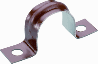

Vergeten te vermelden hoe ik e.e.a vast maak.
Onderkant van de vloer zal meestal niet gaan ivm de aangebrachte isolatie daarom monteer ik aan de wand.
Hiervoor gebruik ik meestal verzinkte metalen muurbeugels/zadels.
Hiervan buig ik 1 oor recht en zet die dan met 1 schroef vast. (ongeveer 4 stuks per 2m)
Je kunt de buis en kabel er dan makkelijk in leggen.
Ligt alles er in dan zo hier en door ook het andere oor met de hand om de buis buigen zodat deze ook wat beter vast zit.
suc6
