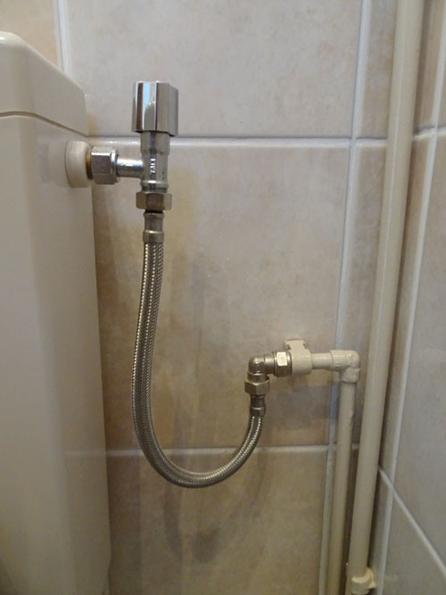

Kees
Je zou ook kunnen overwegen om flexibele slang te gebruken.
Het mooiste is als het hoekstopkraantje dan op de leiding zit en de slang (haaks) direct op de spoelbak.
Dat zal in jouw situatie lastig kunnen worden, net als bij mij. Ik heb het zo opgelost:
Kwestie van een passend puntstukje of knietje vinden voor op de leiding en een geschikt flexibel slangetje. Die slangetjes bestaan met allerlei (maten) aanluitingen, dus even goed kijken wat je nodig hebt.
Voordeel van deze methode is dat, wanneer ooit de spoelbak vervangen moet worden, je geen enkel probleem hebt indien daardoor de aansluiting op een ander punt komt te zitten.
U kunt de knie los solderen en het soldeer er met een katoenen lap afvegen, daarna gewoon een knelknie erop met een nieuw stukje pijp met dezelfde lengte als die er nu aan zit.
