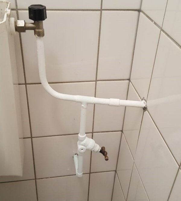

Oud VSH-kraantje lekt. Hij zit gesoldeerd maar met een klein gasbrandertje krijg ik die wel los denk ik.
De vraag is, ik wil nu een nieuwe VSH hoekstopkraan met knelfunctie plaatsen. Betekent dit dat ik de onderkant over de 12mm leiding moet plaatsen en slechts de moer aan hoef te draaien of komt er ook andere dingen bij kijken?

Situatie van nu:

Water afsluiten hoofdafsluiter,wc doortrekken water er totaal uit.
Koppeling naar reservoir los draaien en de soldering los branden.
Dan met oude lap overtollige soldeer er af en evt verf afschuren.
Nu kraantje plaatsen met de knel op de buis.
Je moet een nieuwe fiberring 3/8 plaatsen in de wartel die naar reservoir gaat deze draai je dan aan, en vervolgens draai je de knel vast en later de de wartel bij reservoir geheel vast.
Je draaid kraantje dicht en zet de druk er weer op bij de hoofdafsluiter, en vervolgens die bij de wc draai je open dan even testen als alles dicht is
Bedankt. Ik heb een hoekstopkraan gekocht die dezelfde afmetingen heeft. De meneer heeft mij twee fiberringen meegegeven. Zoals jij het aangeeft, zei hij dat ik ze moet plaatsen bij de wartel die naar reservoir gaat. Maar het lijkt me sterk dat ik ze allebei erin moet zetten. Eentje moet toch voldoende zijn?
Soms wel 1 maar er 1 bij ter opvulling soms lengte verschil schroefdraad.

en nu kon je ook zien dat er 2 fiber ringen in moesten de wartel is langer bij de nieuwe.
Kan de onderste op de buis nog wat strakker vast of lijkt het zo.
Ik heb 1 fibgerring geplaatst. Het lijkt te kort maar dat is het niet omdat ik gisteren ook gelijk een nieuwe vlotterkraan voor de stortbak heb geplaatst. De draadeinde daarvan was een stukje korter maar het paste precies!
De moer op de buis heb ik goed aangedraaid ''vast is vast''. Ik kan het nog wat strakker aandraaien maar als het niet lekt is dat toch niet nodig?
