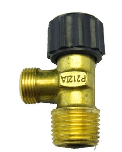

Hoekstopkraan toilet, wel of geen afdichting gebruiken?

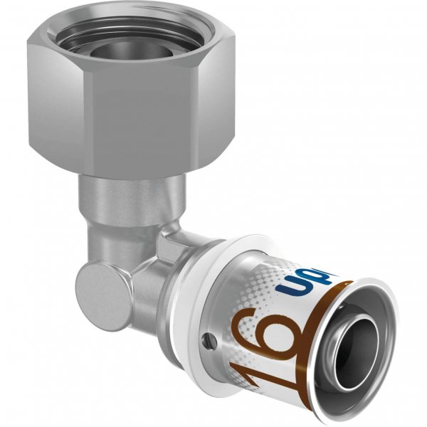

Ik heb mijn toiletframe staan en heb gebruik gemaakt van Upon*r leidingen.
Op het toilet heb ik een 90 graden pers aansluiting zitten.
Deze heb ik zonder afdichtingsmiddel gemonteerd.
Ik heb het water verder nog niet aangesloten, maar nu beweert iemand dat die koppeling juist wel een afdichtingsmiddel nodig heeft.
Ik was van mening van niet omdat de koppeling als een conus in elkaar valt.
Hoe zit het nou? ik heb m'n houtwerk al helemaal klaar, maar ben er bang voor dat ik weer een paar stappen terug moet.
Normaal moet er wel verpakking materialen gebruikt worden op het schroefdraad.
Maar sommige kraantjes hebben een afdichting randje en daar hoeft het niet.
Verpakken
is verpakt

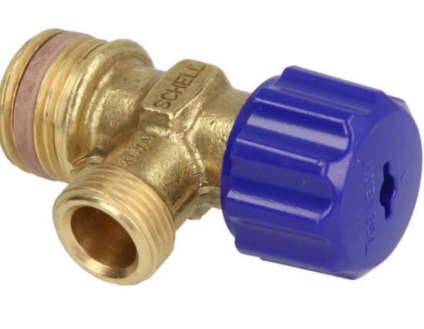

Altijd eerst water aan sluiten op druk zetten en testen als dat goed is de ombouw er om heen en afwerken!
Deze heb ik gebruikt, Nu weet ik even niet meer of hier een ring in zit of iets.
Ik denk dat ik de voorplaat maar weer los trek om te kijken.
Ik heb de hoekstopkraan naar boven verplaatst in het reservoir dus al met al zou ik er makkelijk bij moeten kunnen.
Bij deze koppeling hoort een afdichting ring in te zitte anders sluit het niet af.
Het is zowiezo handiger om eerst even de druk er op te zetten voordat je leidingen weg gaat werken.
Het heeft even geduurd, maar ik heb de tijd gevonden om verder te gaan.
Ik heb de boel weer los gemaakt.
Het is een andere koppeling als dat ik liet zien.
Hier zat dus wel een afdichtingsring in.
