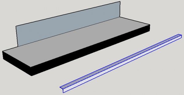

Ik heb een aluminium hoekprofiel van 24x20 mm. Dit profiel komt over de traptredes die bekleed zijn met laminaat.
Aangezien het een open trap is (6 treden) moet ik aan de kopse kant de hoek om met het profiel. In verstek zagende een optie, maar zou het ook mogelijk zijn om de profielen op maat te buigen (al dan niet machinaal bij een bedrijf)? Uit de bovenkant moet dan wel een hoekje geknipt worden.

Kan je een foto plaatsen van de trede en een stuk profiel?
BertPleizier
Hierbij een tekening van 1 traptrede: 103 cm lang, 30 cm breed en 5 cm dik.
Het aluminium hoekprofiel is 24x20 mm en 1 mm dik.
Het profiel moet een U-vorm krijgen: voorkant, zijkant en het kleine stukje aan de achterkant van de trede tot aan het stootbord.

Het project is klaar. Na verschillende bedrijven gemaild te hebben lopen de reacties uiteen van "kan niet" tot € 200 voor 6 profieltjes.
Uiteindelijk heb ik bij de lokale DHZ-zaak 3 klosjes laten maken van hout:
- 2 lange stukken multiplex van 5 cm x 50 cm en 1 zijde op 45* afgezaagd;
- 1 kort stuk multiplex van 5 cm x diepte traptrede en beide uiteinden op 45* afgezaagd.
Vervolgens de 3 klosjes met lijmklemmen in het profiel geklem op de plekken waar het profiel gebogen moest worden. Van boven af gezien zag het er zo uit:
profiel======\ /===\ /======profiel
De 2 puntjes die uit de bovenkant van het profiel weggehaald moesten worden afgetekend, grof ingezaagd en met een vijl de rest tot het potloodlijntje weg gevijld. Met een vijl kun je heel precies werken, omdat je niet veel materiaal weghaald per "haal". Tevens loopt de vijl vanzelf aan de onderkant van het profiel tegen de houten klosjes aan als je het potloodlijntje bereikt hebt. Aan de voorkant van het profiel heb ik niks gedaan.
Vervolgens was het slechts een kwestie van het profiel vastpakken en de houten klosjes ombuigen. Omdat de klosjes in verstek zijn gezaagd kun je deze precies ombuigen tot 90*. Bij precies opmeten en aftekenen vouwt het profiel op deze plek mooi om, waarbij de bovenkant weer netjes tegen elkaar aansluit.
Het resultaat ziet er professioneel uit al zeg ik het zelf.

Blokjes afzagen en als soort van mal gebruiken kan dan ook prima maar op 45 graden? Veert het aluminium dan niet voor een deel terug?
Meestal moet je iets verder buigen dan de gewenste hoek maar dat wil niet met een hoekprofiel wat netjes aan moet sluiten.

Meestal moet je inderdaad ietsje "over"buigen, zodat het na het terugveren precies 90* is. Bij het hoekprofiel gaat dat niet omdat je niet verder dan 90* kunt doorbuigen. De bovenkant komt dan precies tegen elkaar aan.
Maar gelukkig is het dunne aluminium zo buigzaam dat je zonder moeite het profiel de laatste paar graden op de trede zelf kan ombuigen. Het profiel zit ook met kleine schroefjes vast, dus dat veert niet meer open.
PS: nog een trucje voor het buigen: in het uitgezaagde en uitgevijlde driehoekje moet precies de bovenste punt van een geo-driehoek passen. Pas als deze aan beide zijden mooi aansluit tegen het aluminium is de hoek goed.
