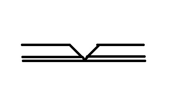

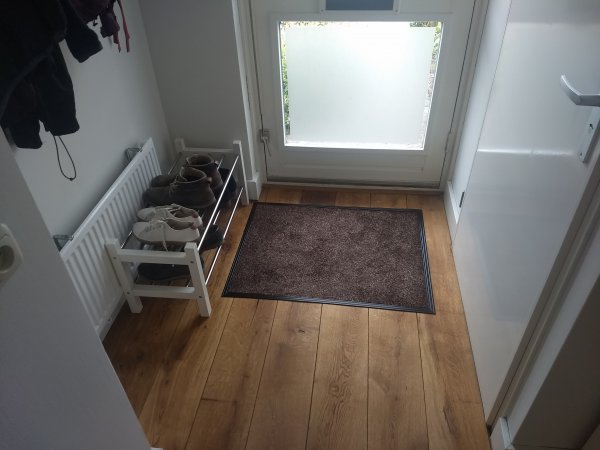

Om de eikenhouten vloer rond de deurmat te beschermen heb ik een aluminium hoekprofiel gekocht (sluit aan bij de zwart-bruine droogloop deurmat). Het profiel is 3 meter lang, deze moet ik dus nog in verstek op maat zagen.
Ik heb een houten verstekbakje liggen, verder nog geen gereedschap (alleen een junior metaalzaagje).
Hoe kan ik dit het best aanpakken?
Ik zat zelf te denken aan een handzaag zoals deze Bahco gecombineerd met twee lijmklemmen zoals deze om het profiel te fixeren in het verstekbakje. Dan nog een vijl zoals deze om hem mooi op maat te maken.
Is is dit een goed plan of niet? Heb ik hiervoor goed gereedschap uitgezocht? Is het zaagblad niet te grof voor aluminium, en is aluminium mooi te vijlen met die vijl? Ik heb nog niks gekocht en dit zelf verzonnen dus wellicht hebben jullie een beter plan?
Met zo’n verstekbakje gaat dat nooit lukken. Veel te veel speling door de te brede sleuven.
Zaag de stukjes ruim af met een ijzerzaag en vijl ze op maat met een metaalvijl tot aan de lijntjes (gebruik een winkelhaak). Veel nauwkeuriger. Zo heb ik het ook gedaan bij precies dezelfde situatie.
PS: vergeet niet dat de schroefgaatjes ten opzichte van het tegenovergestelde profiel gaan verspringen als je 4 stukken uit het profiel wilt halen ;).
